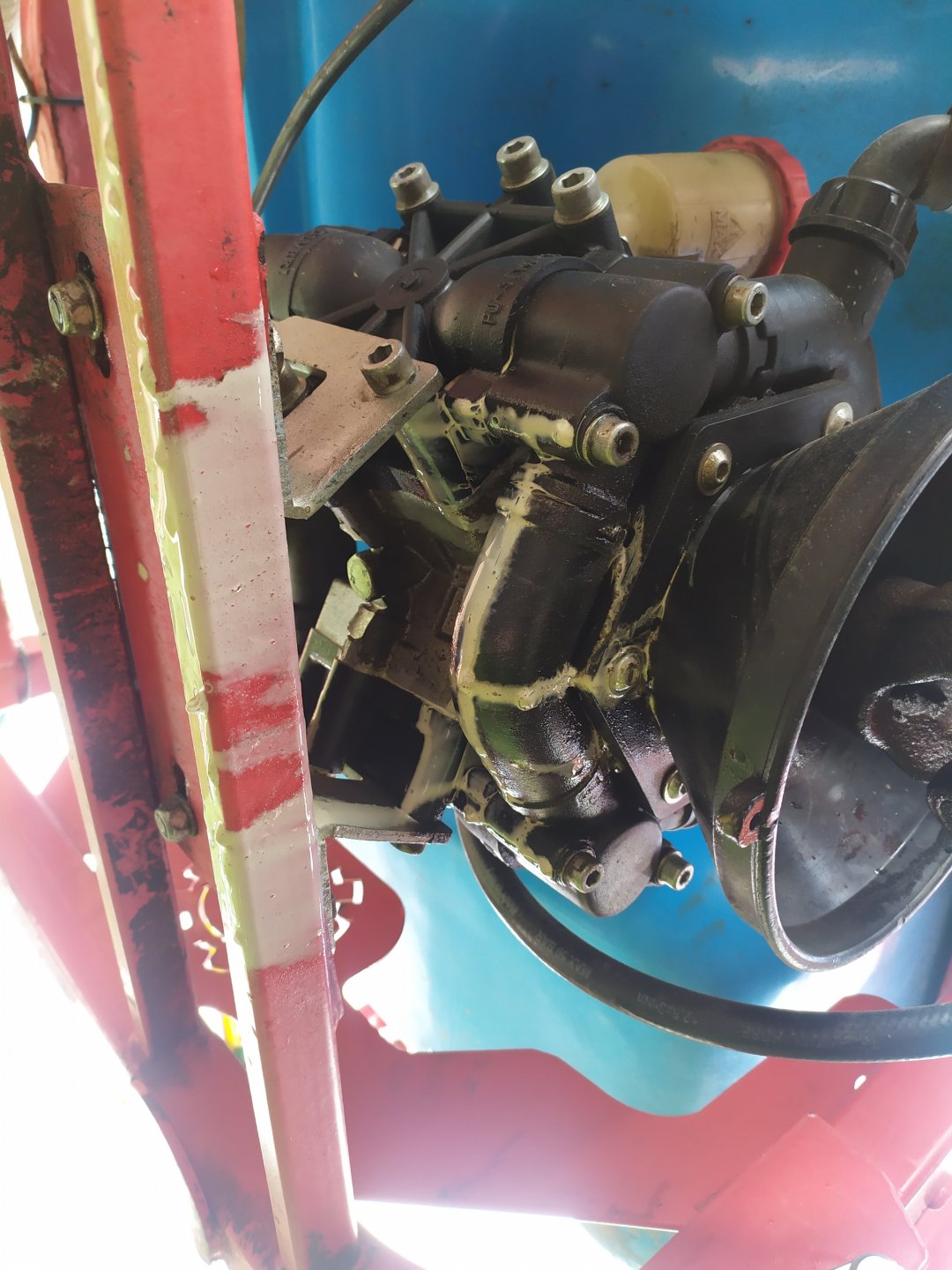

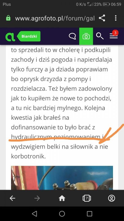

Uziu92 8023 Napisano Kwiecień 27, 2022 (edytowany) Uziu92 8023 20636 ITak wygląda pompa po 2 baniakach, wymienione oringi, membrany, uszczelniacze, blok pompy splanowany. Uprzedze pompa nie zamrożona, stoi w domu zima, o tym że ten rozdzielacz jest z szajs plastiku to pisał nie będę, zaraz się rozszczelnia i cieknie, zawór od ciśnienia żyje swoim życiem, włączysz wałek pryskasz i 4 bary , koleje włączenie bez dotykania zaworu już 2 bary i pryska jak chce, raz 600 litrów mało na 2 ha a raz wystarcza na 3 ha. kolanka i oringi na nich to też kpina, wszystko musiałem wymienić, opryskiwacz garażowany praktycznie, czasem w sezonie stoi kilka dni na dworze. U mnie wieksoszc co ten wyrób mieli to sprzedali to w cholerę i podkupili zachody i dziś pogoda i napierdalaja tylko furczy a ja dziada poprawiam bo oprysk drzyzda z pompy i rozdzielacza. Też byłem zadowolony jak to kupiłem że nowe to pochodzi, a tu nic bardziej mylnego. Kolejna kwestia jak brałeś na dofinansowanie to było brać z hydraulicznym poziomowaniem i wydzwigiem belki na siłownik a nie korbotronik. Na 25 ha taki opryskiwacz kupiłeś ? To ja mam niewiele więcej i w planach 3000 l na kołach, komp pełna hydraulika i lance że 20 parę metrów. Edytowano Kwiecień 27, 2022 przez Uziu92 1 Udostępnij ten komentarz Link do komentarza

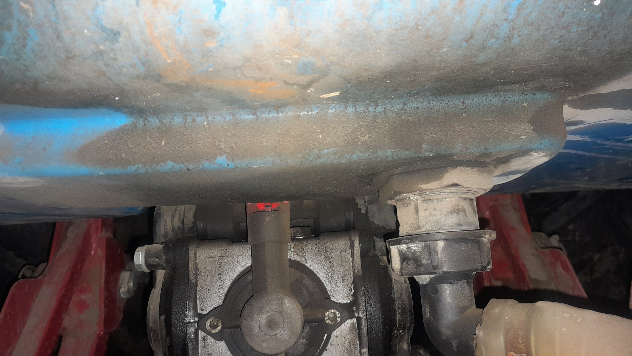

Strongman 3323 Napisano Kwiecień 27, 2022 (edytowany) Zaawansowany 3323 7605 Ja taki mam z hydraulicznym poziomowaniem i to siajs. Nawet poziomu oleju w pompie nieda się sprawdzić beż wyjmowania pomy.Bo listwa pomiarowa takzwany bagnet się nie wykręci bo zbiornik tuż na dnim. Edytowano Kwiecień 27, 2022 przez Strongman Udostępnij ten komentarz Link do komentarza

Uziu92 8023 Napisano Kwiecień 27, 2022 Uziu92 8023 20636 a to chyba że tak. U mnie robi pewnie w sezonie że 150 ha w sumie bo wychodzi od 4 do 6-7 przejazdów na hektar. Udostępnij ten komentarz Link do komentarza

Strongman 3323 Napisano Kwiecień 27, 2022 (edytowany) Zaawansowany 3323 7605 Bo pisałem ze nauczyłem się nim robić i wiem jak robić aby się nie psuł.Ale dla kogoś co nie miał z tym do czynienia to będzie problem. Opitoliłem 10ha ale olej zaczął cieknąć więc happi nie jestem.No popsuł się. Edytowano Kwiecień 27, 2022 przez Strongman Udostępnij ten komentarz Link do komentarza

Rolnik1973 15509 Napisano Kwiecień 28, 2022 Zaawansowany 15509 13436 8 godzin temu, Uziu92 napisał: Kolejna kwestia jak brałeś na dofinansowanie to było brać z hydraulicznym poziomowaniem i wydzwigiem belki na siłownik a nie korbotron A niby po co to ja nie mam żadnej regulacji i nigdy nie potrzebna była Jak trzeba wyzej nizej to podnośnikiem reguluję wysokość. Jak ciągany na kołach to trzeba wysokość belki regulowaną. Udostępnij ten komentarz Link do komentarza
Gość Napisano Kwiecień 28, 2022 (edytowany) 5 minut temu, Rolnik1973 napisał: A niby po co to ja nie mam żadnej regulacji i nigdy nie potrzebna była Jak trzeba wyzej nizej to podnośnikiem reguluję wysokość. Jak ciągany na kołach to trzeba wysokość belki regulowaną. Poziomowanie. Nie tylko wysokosc. Uważnie czytasz? Edytowano Kwiecień 28, 2022 przez Pafnucy Udostępnij ten komentarz Link do komentarza
Rolnik1973 15509 Napisano Kwiecień 28, 2022 Zaawansowany 15509 13436 Tak uważnie paniefucku A poziomowanie belki to jest lewa i prawa korbka wieszaka podnośnika gdy trzeba jechać kołem wyższą miedzą np. 2 Udostępnij ten komentarz Link do komentarza
GRZES1545 9115 Napisano Kwiecień 28, 2022 (edytowany) Zaawansowany 9115 11295 20 minut temu, Rolnik1973 napisał: A niby po co to ja nie mam żadnej regulacji i nigdy nie potrzebna była Jak trzeba wyzej nizej to podnośnikiem reguluję wysokość. Jak ciągany na kołach to trzeba wysokość belki regulowaną. Do rzepaku czy grochu trzeba regulować wysokość często i będę zakładał siłownik tylko wyjścia w c360 mi brakuje😬.Ty zboża same to nie musisz. Rysiu poziomowanie wieszakiem w traktorze i jeszcze w czasie jazdy🙆♂️? Edytowano Kwiecień 28, 2022 przez GRZES1545 Udostępnij ten komentarz Link do komentarza
