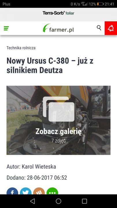

A tak serio to przy przebiegu 11 mth uszkodził się wirnik w turbinie, znaleziono opiłki prawdopodobnie z montażu. Turbina z naprawy przyjechała zregenerowana, nie nowa, .
Aktualnie przebieg 57 mth i "zregenerowana " turbina  padła znowu, zobaczymy co zdecyduje Ursus, ale niefajny początek.
Silnik Perkins 3,4 l

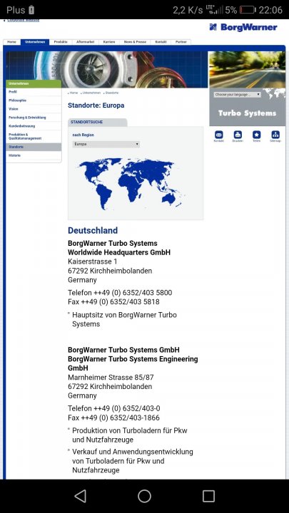

Borg Warner w Chinach się produkuje i o ile z zasilaniem oleju do turbiny nie było problemu, podobnie ze spływem, a raczej odpowietrzeniem skrzyni korbowej co by olej z turbiny mógł swobodnie spływać do bloku a nie trzymało go ciśnienie, to chinole zwaliły sprawe i pusciły bubla. Ale jak walnął dyma to olej docierać musiał, bo widziałęm już problemy z uszczelkami pod przewody gdzie zasłaniały światło przepływu, sitka i inne.
A co ty gadasz.
Turbiny BorgWarner robi w Tajęcinie koło Rzeszowa.
Wiem bo pracuję po sąsiedzku.

nie wykluczone ze mają kilka fabryk, ale na pewno mają w chinach, niech zobaczy na tabliczce i będzie wszystko jasne.

Silnik jest Perkins 3,4 l. Zdjęcie tabliczki turbosprężarki mam, ale akurat napis "made in ..." był uwalony w oleju i za nic nie da się rozczytać
