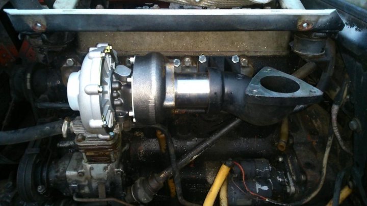

Napisany 28 listopad 2015 - 20:28
turbo do ursusa
Na obecną chwilę wygląda to tak jak na zdjęciu (muszla turbiny będzie jeszcze obrócona)
Załączony plik  DSC_0342.JPG   92,16KB   0 pobrań
Czekam na razie na przewód smarowania, i na więcej czasu by zrobić orurowanie.
Pytanie: jakiej średnicy jest rurka od spływu? Bo nie uśmiecha mi się płacić ponad 120 zł za elementy spływu jak to mogę samemu zrobić za ułamek tej kwoty.
C328, U-912 i R 103-54
#36 Share seweryn20
seweryn20
    Zaawansowany
  • Members
  • PipPipPip
  • 8519 postów
  • Płeć:Mężczyzna
  • Lokalizacja:B-B
Napisany 28 listopad 2015 - 20:35
turbo do ursusa
W belarusie średnio raz większa od zasilającej jeśli się nie mylę 14 mm.
KPK Kumurun Team
#37 Share dzikidaniel
dzikidaniel
    Zaawansowany
  • Members
  • PipPipPip
  • 429 postów
  • Płeć:Mężczyzna
  • Lokalizacja:pomorskie
Napisany 28 listopad 2015 - 21:00
turbo do ursusa
No ja mam uszczelki to otwór ma 15mm średnicy, ścianka rurki z 1,5mm więc wyszło by 18 zewnętrznej. No tyle że bym chciał wiedzieć jak w oryginale to wygląda.
#38 Share seweryn20
seweryn20
    Zaawansowany
  • Members
  • PipPipPip
  • 8519 postów
  • Płeć:Mężczyzna
  • Lokalizacja:B-B
Napisany 28 listopad 2015 - 21:02
turbo do ursusa
Specjalnie nie masz się czym przejmować. Po prostu załóż gumowy przewód, zapal silnik i sam zobaczysz ile leci oleju.
Szału nie trzeba.
KPK Kumurun Team
#39 Share ptaszyna
ptaszyna
    Zaawansowany
  • Members
  • PipPipPip
  • 1760 postów
  • Płeć:Mężczyzna
  • Lokalizacja:powiat toruński
Napisany 28 listopad 2015 - 22:18
turbo do ursusa
Oryginalnie jest ok 25mm , awygląda tak http://allegro.pl/ur...5785060745.html

#40 Share dzikidaniel
dzikidaniel
    Zaawansowany
  • Members
  • PipPipPip
  • 429 postów
  • Płeć:Mężczyzna
Napisany 29 listopad 2015 - 12:29
turbo do ursusa
O fajnie wiedzieć :) dzięki.
