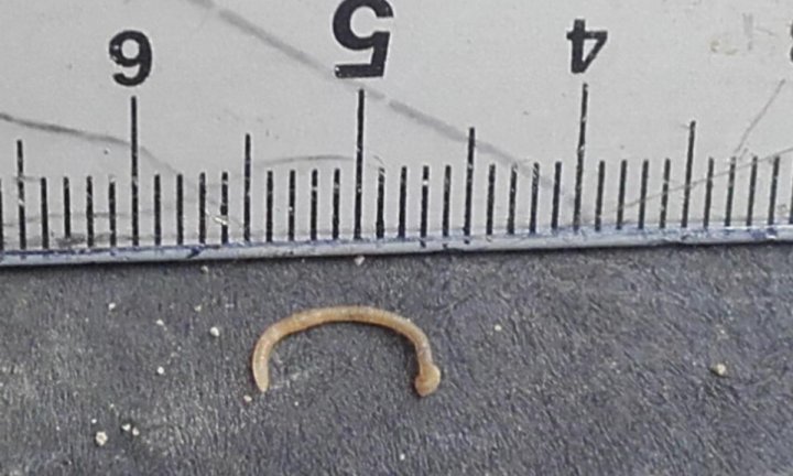

Zodiax    184
Witam szukam porady czy te miłe i bardzo pożytecznie stworzenia nie zjedzą mi nasion kukurydzy? Pytam bo pszenice przez nie prześweałem 3 razy ?post-169428-0-09733800-1455395253_thumb.jpgpost-169428-0-09733800-1455395253_thumb.jpg
dżdżownice, wazonkowce
