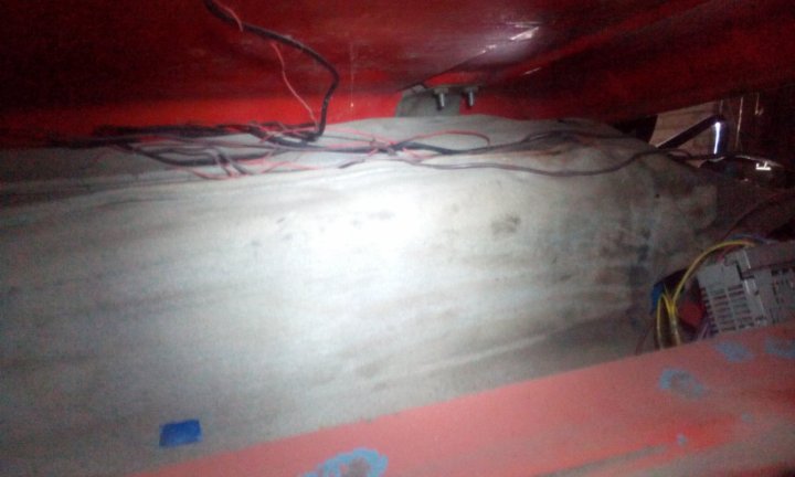

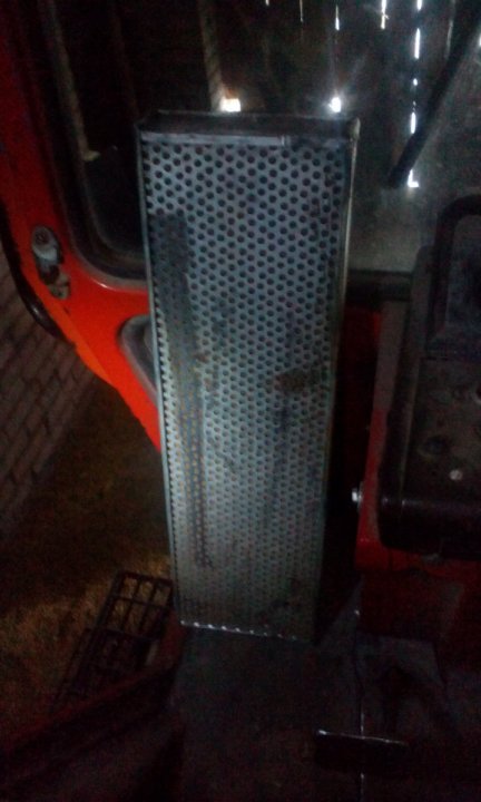

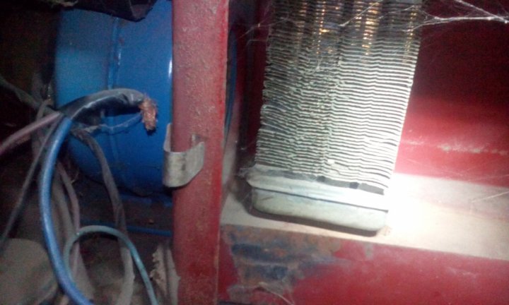

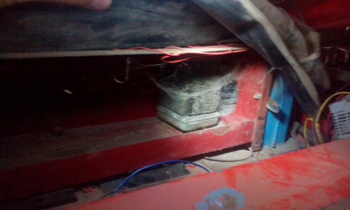

rafff24    27
Witajcie, Ogarniam Swojego Mtz 82 w dużej kabinie rocznik 95, Odkręciłem ten Zawór na nagrzewnicę, nad obudową sprzęgła, i cieknie z niego płyn, nie wiem czy poprzedniemu właścicielowi go kiedyś rozmroziło na wodzie? czy jakoś specjalnie się go odkręca, ewidentnie jest dziura w zaworze, Pewnie Do wymiany.
Nagrzewnica z lekka zdekompletowana, może ktoś wrzucić zdjęcia Jak to wygląda w całości, ta nagrzewnica, Filtr nagrzewnicy, itp Tak po podniesieniu Dachu. Pozdrawiam
Udostępnij ten post
Link to postu
Udostępnij na innych stronach
robert983    38
Prosze ,na ostanim zdjęciu widać Jak duży jest filtr ,ja dał bym sobie spokój z nagrzewnica na dachu ja swoją zmniejsze i zamontuje na dole  kabiny
