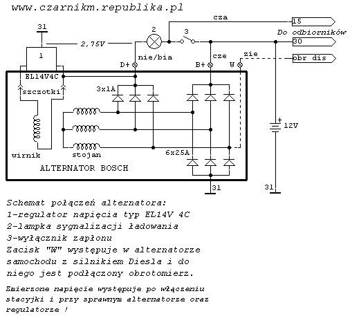

Witam. ummie w zetorze nie liczy godzin a obroty pokazuje, zegar sprawdzony ze działa styki itp przy prądniczce sprawdzone wiec raczej to jej awaria. jednak ona trochę kosztuje i zakuoile licznik godzin elektryczny 12-24 V i nie działa bo  się okazało ze jest na prąd zmienny. Czy można by podłączyć bezpośrednio pod alternator?

andrzej78    588
Czy to będzie działać prawidłowo, tego nie wiem ?
Znalezione obrazy dla zapytania zÅacze obrotomierza diesel
Edytowano przez andrzej78

DarekD    70
zależy też jaki licznik na prąd przemienny kupiłeś bo są też dwa rodzaje . Jeden ,starszy ,będzie współpracował dobrze tylko z prądniczką na prąd przemienny (dwa wyjścia ,koszt zakupu ok. 80zł )  drugi typ zegara będzie chodził dobrze tylko na odpowiednim wyjściu z alternatora ( końcówka jednego z trzech uzwojeń przed diodą prostowniczą  ). Jak masz alternator z dodatkowym wyjściem na obrotomierz to możesz podłączyć pod obrotomierz i będzie widać po wskazaniach ( sam sprawdzałem w ten sposób i obrotomierz przystosowany do prądniczki zaniżał  wskazania  ) .
Tak czy inaczej nie uszkodzisz obrotomierza bo alternator generuje prąd przemienny ,który później prostowany jest przez mostek prostowniczy
