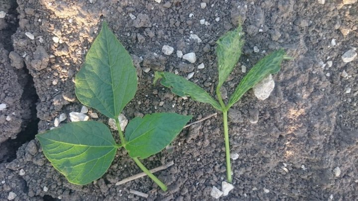

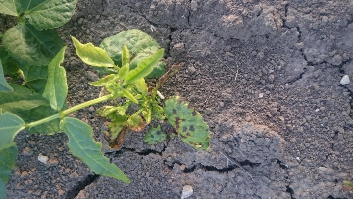

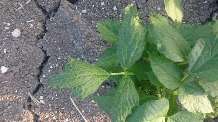

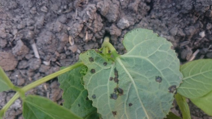

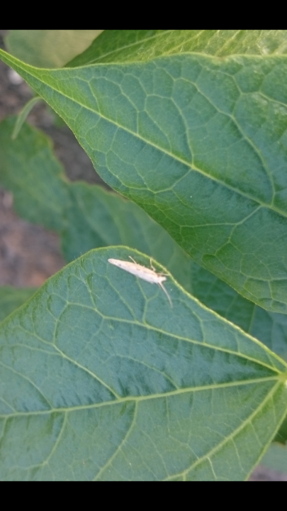

NowyRolnik2    19
Witam byłem dzisiaj na plantacji i widzę kilka niepokojących objawów mianowicie: czarne kropki na pojedynczych krzakach które prowadzą do zamierania, białe owady cmy czy coś i liście jakieś dziwne takie wyścigowe czasem się trafia.
Generalnie fasola już ma nabrzmiale pojedyncze paki chyba wiade z odżywka i zastanawiam się czy nie dać miedzianu??
Obczajcie foty.
Co to za choroba?
Co to za robal? Szkodliwy? Buldockiem go?
Dlaczego takie liście? Są inne w dotyku, twarde,sztywne, mają dziwna strukturę.

ravoj    1290
To na 100% grzyb, wal Amistar opti jak najszybciej bo nie wiem czy miedzian pomoże. Powiem Ci jutro co to jest dokładnie bo zapomniałem.
Radosław: Trzy dni po pryskaniu agilem możesz śmiało jechać z basagranem a jeśli chodzi o skrzyp, to spowolnieni go Saletra wapniowa 17% a zniszczy motyka albo glifosat.
Mam nowy rolnik: początki rdzy fasoli.
Dithane M-45 80 WP (2–3 kg/ha), Dithane 455 SC (3–4,5 l/ha), Novozir MN 80 WP (2–3 kg/ha), Penncozeb 80 WP (2–3 kg/ha), Sancozeb 80 WP (2–3 kg/ha). W razie potrzeby zabieg można powtórzyć po 10–14 dniach.

NowyRolnik2    19
A co tej dolega? W jednym miejscu jest spory plac z takimi zmianami.
A tak wygląda fasola pryskana basagranem z chwastoxem 3 dni po oprysku agilem.
Albo początki antragnozy albo niedobór jakiejs witaminy. Ładnie leży :P

Wygląda na objawy żerowania przedziąrka na fasoli, ale muszę doczytać.
Obczajcie foty.
Co to za choroba?
to może być również bakterioza obwódkowa - groźniejsza - sprawdź czy na liściach fasoli są nekrotyczne brązowe plamy otoczone żółtą obwódką, Ale ona lubi zimno do 20% i bardziej deszczową pogodę.
do 20 stopni miało być.
Wal coś od grzyba i powinno pomóc, dopóki nie jest tego dużo.

maskin    7
Nowy rolnik masz to co kazdy: antraknoze i fasole opryskaną przez sąsiada (podłuzne liście)

NowyRolnik2    19
Po lewej i prawej mam fasolę u saaiadow. Czym by opryskali?
Jutro jadę grzyba i bombę witaminowa bo stoi w miejscu

damianXXL    49
Co to za owad powie mi ktoś?
U mnie też sa te motylki wszędzie, na fasoli na burakach itp... obserwuję je ale nie zauwazyłem szkody z ich strony...
