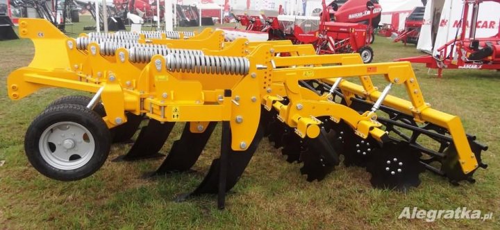

Mandam robi takie głębosz
Ten nadaję się do agregowania z innymi maszynami uprawowo siewnymi specjalna konstrukcja ramy umożliwia podpinanie maszyn z WOM
http://www.mandam.com.pl/index.php?lang=pl&page=223
Robią też taki jak staltech
http://www.mandam.com.pl/index.php?lang=pl&page=222
Unia Grudziądz też takie robi wiec jest wybór, ale z tego, co się zorientowałem to staltech najtańszy

jahooo    9243
Ten głębosz maschio to moim zdaniem też niegłupie rozwiązanie na ściernisko. Wierzchnia warstwa gleby jest mulczowana na 10cm, spód przewietrzony (niew widać unoszenia gleby abi tworzenia bruzn). Po czymś takim bezpośrednio można zasiać poplon. Ale to tylko moje zdanie. Staltech głęboko wzrusza glebę i na pewno poprawi stosunki wodne, ale jak tu zasiać poplpny ? Trzeba drugiego przejazdu aby ściąć ściernie.  To tak na mój rozum, bo u mnie uprawa bezorkowa przy moim sprzęcie to na razie marzenie :D

pstaszek    238
jahooo
Na pewno tak jak mówisz dobrze miesza ziemię, ale niekoniecznie tylko górną warstwę, ponieważ ma dosyć szerokie dłuto i kąt ustawienia całej słupicy sprzyja wydobywania ziemi z głębszych warstw a jednocześnie zapewnia dobre mieszanie i dlatego nie polecam, ale na pewno poplon świetnie można posiać prawie jak po orce, ale nie oto chodzi
Staltech ma takie rozwiązanie gruber+brona kompaktowa+wał po tym już bez problemu posiejesz poplon a jednocześnie zachowasz podstawową zasadę mieszaj jak najpłycej spulchniaj głębiej bez mieszania
