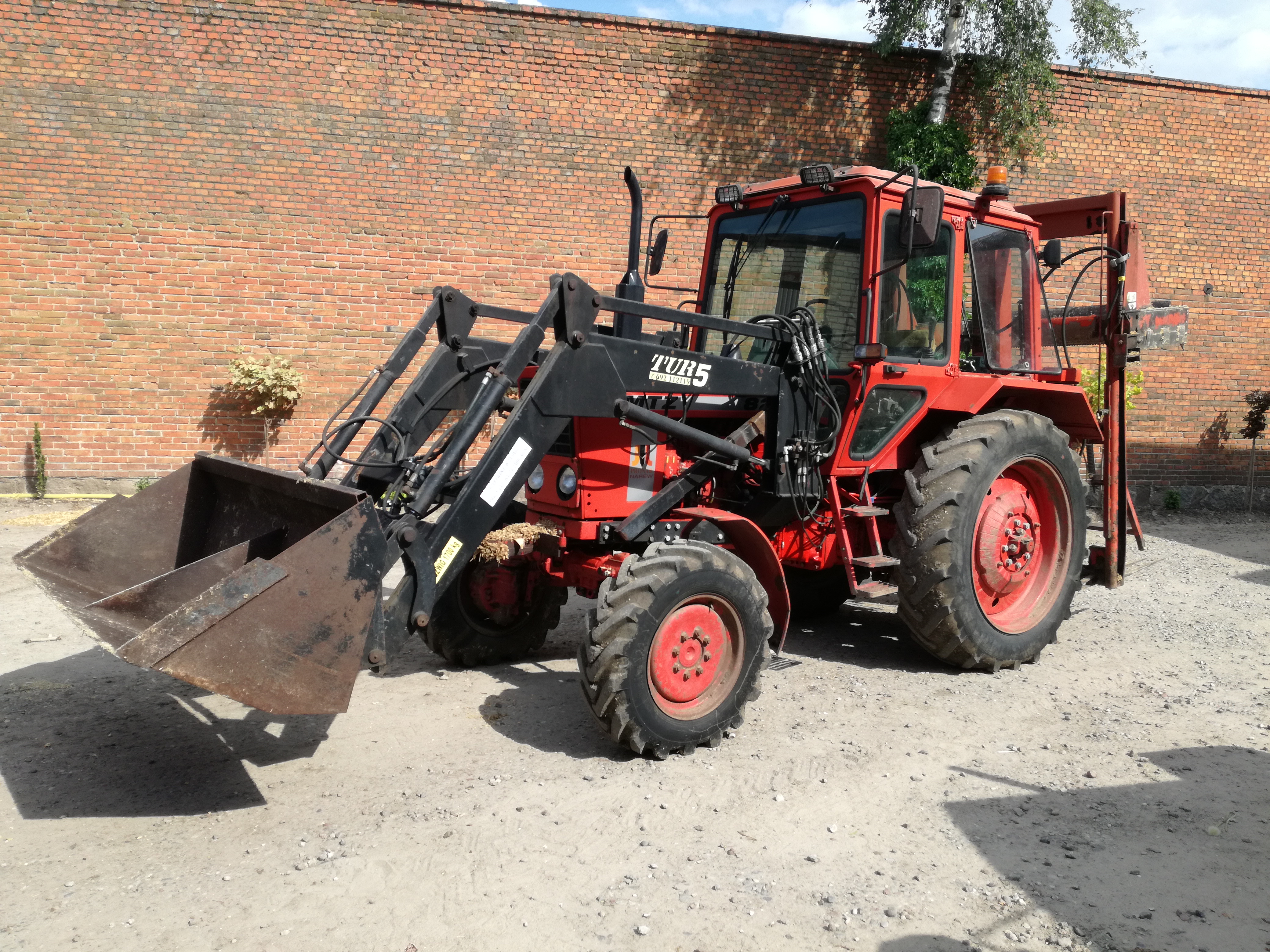

Witam ile według was mogę za niego dostać? Opony tyl orginalne (pasowało by wymienić) przód nowy założony 3 lata temu. Stan wizualny bardzo dobry techniczny dobry. Lekkie wycieki pozatym okej. Nie chodził w polu tylko prace przy turze. Tur szypa+chwytak+krokodyl.
przedni most okej. Nic sie nie dzialo nigdy. Przy ladowaczu jedynie dostaje sprzęgło i jak wiadomo hydraulika cieknie ale systenatycznie sie robi i nie ma tragedi. Ogolnie ciagnik nie do zajezdzenia. Jezeli by byl ktos zainteresowany to priv. Ciągnik bedzie na sprzedaż koniec czerwca poczatek lipca.
