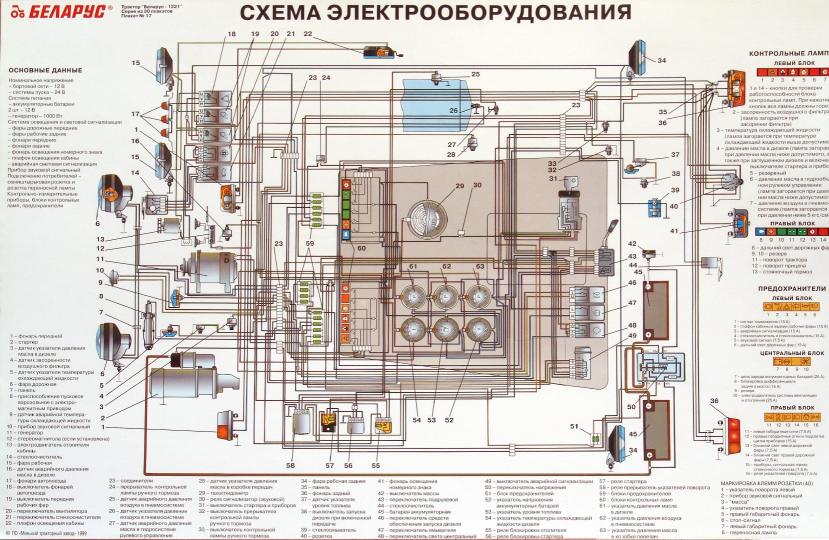

Ja taką januszerke oglądam co dzień, teraz moi klienci zakupili kilka ciągników, to jest z czego się pośmiać. Niektórzy się dziwią, jak wyrywam całą instalację elektryczną i kładę od nowa po swojemu, wszystko zaczyna działać i zostaje kilka metrów przewodów. Wracając do tematu, to ja ściągałem pochwy i wszystko, bo robiłem kapitalny. Masz mój filmik. https://youtu.be/NdHXxYxypjU
Z tą instalacją się nie dziwię, u mnie tez kiedyś była taka plątanka tylko, że w Ursusie i pomimo tego że jest prostsza to i tak, nie wiadomo co od czego i nawet po co i tak samo wciąłem wyrwałem ta i założyłem tak jak powinno być (a tak ubocznie to jaką wiązankę kabli polecacie do MTZ-a? bo widziałem tańszą niby do starszego typu i droższą do nowego).
