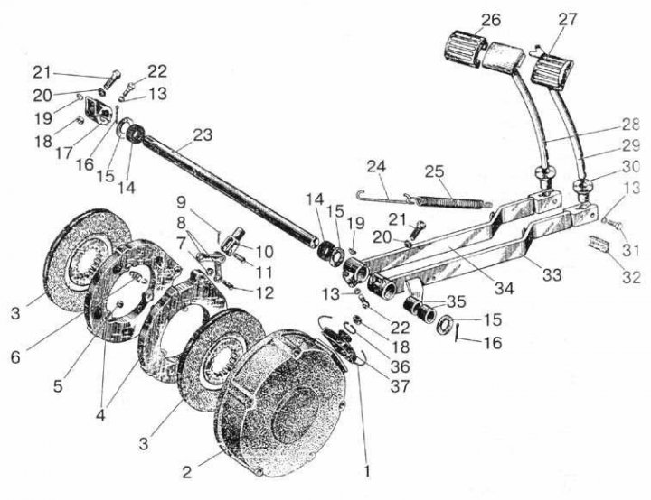

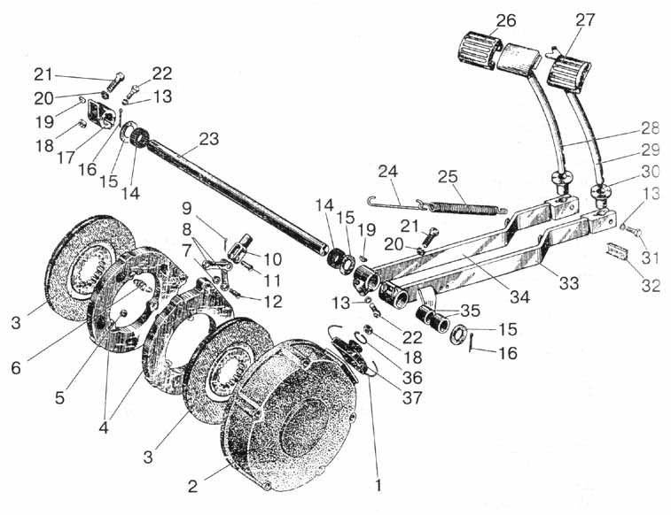

A ja myślę ze ten kolega narzekający to nie bardzo ma pojęcie o manewrowaniu ciagnikiem bo jak będę chciał to będę się obracał MTZ-e-m wokół własnej osi kolego rozłącz hamulec przyhamuj jedno koło a zobaczysz ze zawrócisz w miejscu Tyle na temat skrętu

Panowie taka blaszka na pedale hamulca używajcie jeśli macie problem z zwrotnością będziecie zawracać wkoło własnej osi 😊
