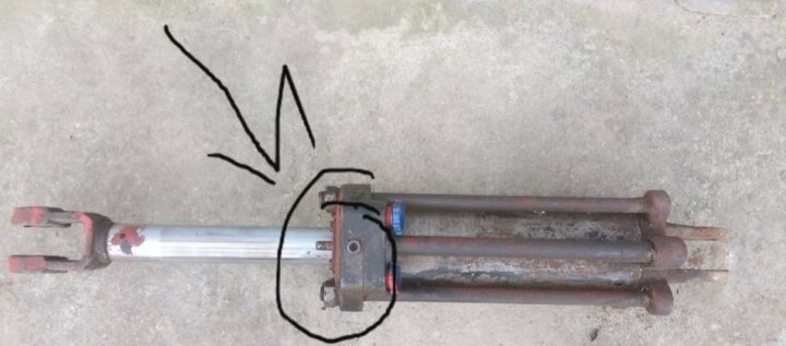

Hejka, może ktoś wie jak mi z tym pomóc, bo chyba powoli mam już dość MTZ :P W tamtym roku wymieniłem regulator pod siedzeniem i podnośnik zaczął działać normalnie, do prac wiosennych. Jak popracuje dłużej to ciągnik nie chce podnosić maszyn, chyba, że stoi przodem w dół to wtedy podnosi. Z rozdzielacza pod kierownicą nie widać wycieków, jedynie co to z siłownika widzę, że coś tam się sączy. Ale jeśli się nie mylę to w takim przypadku gdyby to była wina siłownika, to nie powinien on opuszczać maszyny ? Bo jak podniosę obojętnie, czy to pług, talerzówkę, czy kultywator to ciągnik może stać i kilka dni i nie widać aby opuszczał. Ktoś wie za co się brać
Sprawdź to o czym koledzy napisali choć jak podnosi jak stoi z górki to nie wiem czy to opieranie sie o zbiornik. Zdejmij pulpit od regulatora (tj. Od dźwigni podnoszenia) i skróć nakrętką cięgło. Jak nie pomoże to zrób myk - dźwignia regulatora do tyłu na podnoszenie i jednocześnie dźwignia rozdzielacza przy kierownicy do siebie - powinien ponieść choć zależy od wersji. Jak tak zrobisz daj znać jakie efekty. Bedziemy myśleć dalej

Hejka, może ktoś wie jak mi z tym pomóc, bo chyba powoli mam już dość MTZ :P W tamtym roku wymieniłem regulator pod siedzeniem i podnośnik zaczął działać normalnie, do prac wiosennych. Jak popracuje dłużej to ciągnik nie chce podnosić maszyn, chyba, że stoi przodem w dół to wtedy podnosi. Z rozdzielacza pod kierownicą nie widać wycieków, jedynie co to z siłownika widzę, że coś tam się sączy. Ale jeśli się nie mylę to w takim przypadku gdyby to była wina siłownika, to nie powinien on opuszczać maszyny ? Bo jak podniosę obojętnie, czy to pług, talerzówkę, czy kultywator to ciągnik może stać i kilka dni i nie widać aby opuszczał. Ktoś wie za co się brać ?
może to co napiszę będzie głupie, ale w momencie gdy nie chce podnieść maszyny, wysiądź z ciągnika i zobacz czy "pipek" w siłowniku nie jest wciśnięty. "pipek" jest nad tłoczyskiem siłownika. Jeżeli jest to musisz go wysunąć ja to kiedyś robiłem kombinerkami, a potem zrobiłem tak żeby wcale nie dało się go wcisnąć.
O ten pipek/zaworek mi chodzi

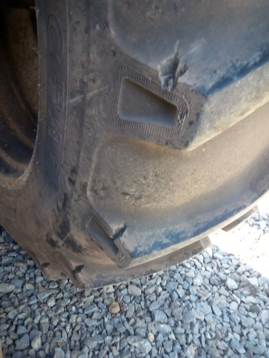

kiedyś będzie, a to wygląda na uszkodzenie o kamień albo korzenie
z czasem będzie sie pogłębiać aż sie klocki całkiem naderwą
Edytowane przez jahooo
Ja kupiłem z takimi oponami - zrobiłem może ze 150 mth i narazie nic sie wiecej nie dzieje
A uszkodzenie pewnie o ramie podnośnika przy nie skręconym lewym łańcuchu - tak bym stawiał 😉
Edytowane przez karbex

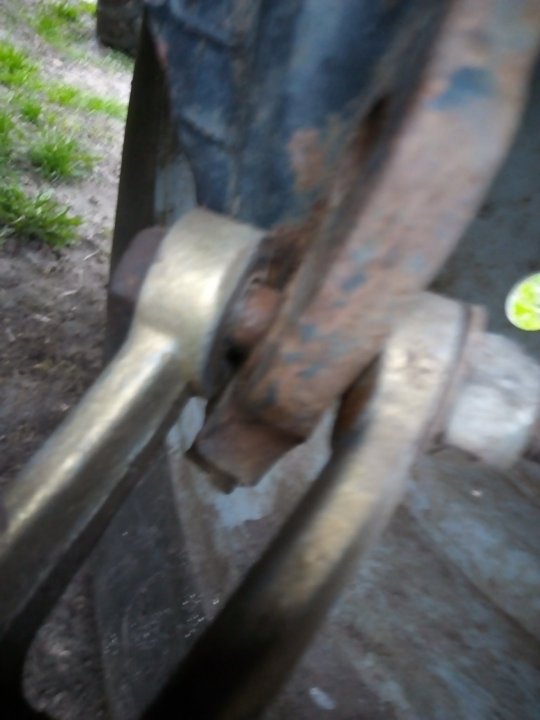

No prawie dupe wyrwałes. W tym roku stary pojechał kultywatorem i urwał ten wichajster od siłownika do osi obrotu ramion. I mu mówie, że prawie dupe rozerwał......
Jeśli z tego co widze to jest to połączenie dzwigni ramion podnośnika. I z tego co widze to jest tam śruba a nie sworzeń oryginalny.
Wogóle to jakaś ściema, w MTZ 82 fabrycznie czegoś takiego nie produkowali.
Edytowane przez 4pakplus
Chyba Andpol wie co mu sie stało 😉, a jego post dotyczył komentarza do popekanego bieżnika tj że wyrwało blache i ramie uszkodziło opone - przynajmniej ja to tak zrozumiałem 🙂
