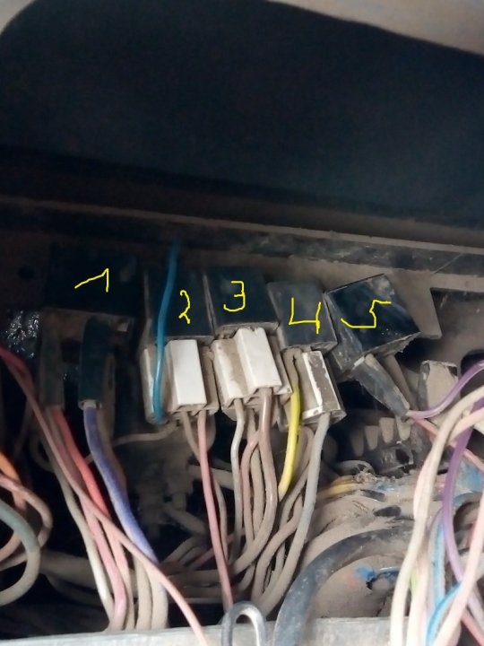

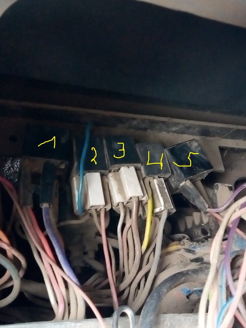

Kręcił po cofnięciu kluczyka a stacyjka nowa i jak masę odłączyłem od akumulatora z lewej strony to wtedy kabel zaczynał się palić. Jak ten przekażnik wygląda i czy on na 12v też potrzebny?
Tak mam w T-25 bo mi ze stacyjki nie palił i po wymianie jej i kostki to samo było i zamontowałem starter od 60-tki i pali i w Pronarze tak chyba zrobię?
7 minut temu, galan99 napisał:
To musi być odpalany ze stacyjki zamontować włącznik starter do opalania .

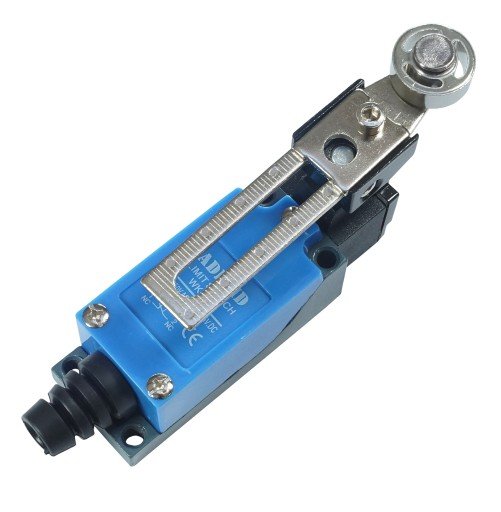

Podzielcie się koledzy informacją jak macie rozwiązane automatyczne rozłączanie tylnego mostu przy skręcaniu po założeniu wspomagania z jednym wspólnym drążkiem? Po tym jak założyłem przedni napęd to nie załączam blokady bo sama się nie rozłączy a czasami by się przydała.
jahooo napisał:
Nie widzę siłownika ani wąsa , ale na tych zdjęciach ciężko coś wydedukować, poza tym wersje z serwem były sprzedawane na naszym rynku do 2000 roku w tej budzie
Znajomy miał z tego samego roku i oryginalny orbitrol w kabinie. Według mnie ten z ogłoszenia ma siłownik przy osi.
jahooo napisał:
To jest do ogarnięcia na elektrozaworze z krańcówką, ale u mnie blokada jest machaniczna pod nogą i nic nie kombinuję
Ogólnie oryginalna blokada jest ok tylko jak założyłem pojedyńczy drążek między kołami to ten wąs od rozłączania jest niepodłączony, myślałem zeby drązek połączyc z tym wąsem czymś a'la łącznik stabilizatora z samochodu, co o tym myślicie?
