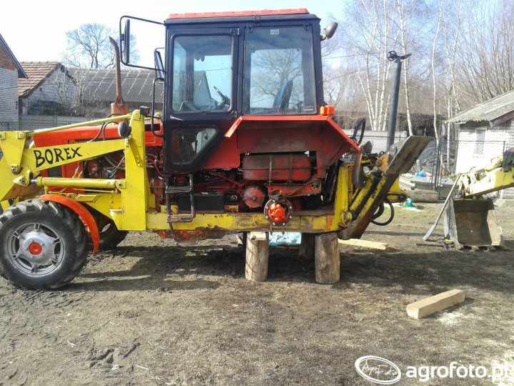

Ile max podnosisz nim, tak żeby bezpiecznie jechać? Mojemu zapinalem agregat podorywkowy 2,6 z wałem rurowym, to ze standardowym obciążeniem z przodu nie dało się jechać. Dołożyłem 100kg przed zaczep i dopiero worek piachu na wierzch go ustabilizował. Uprawowo-siewny waży ok 1300, podniósł ale jechać się nie da. Myślałem dać mu że 400-500kg dodatkowo na przód tylko po ostatnich dwóch stronach tego tematu mam obawy czy skrzynia nie pęknie
Ja max 1000kg , bo inaczej przód w górze, obciążenie mam 200kg, wujo ma wersję z przodkiem (z napędem) i 300kg to około 1300 (rozsiewacz plus 1000kg nawozu) albo 1500kg opryskiwacz, przy czym w obu przypadkach jest to jazda "na ślimaka" bo przód nosi po drodze a w polu cieżko skręcić.
Skrzynia leci u tych, co mają tur plus na nim dodatkowy balast i na przykład uprawowo siewny z siewnikiem. Wystarczy większy dołek i pozamiatane. Chyba, że masz tura z ramą do tylnej osi, co się rzadko zdarza

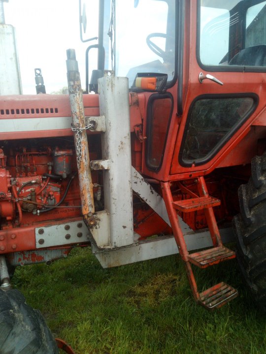

To mnie uspokoiłeś - nie mam tura tylko 300 kg z przodu (14 obciążników oryginalnych + uchwyt który wystaje do przodu mniej wiecej jak oryginał. Podociągam śruby i powinno być ok. Swoją drogą nie wiem jak w niektórych tematach ludzie doradzają żeby ścierniskowca 2.6 metra kupować do mtzta jak mój jest 2.1 i traktor ma i co dzwigać i co ciągnąć a ziemie mam lekkie. Wprawdzie podwójne zabezpieczenie i wał rurowy no ale 2.6 metra to moim zdaniem nie robota.
