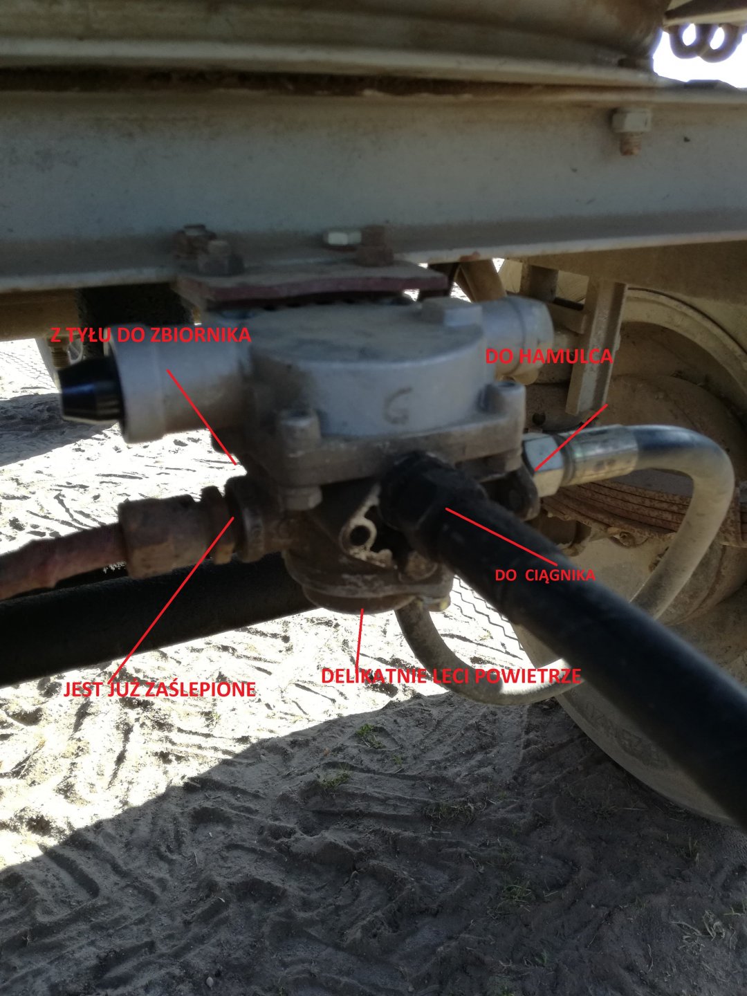

Działają Wam w mtztach hamulce pneumatyczne w przyczepie? Mam podpięty reduktor tak jak opisałem na zdjęciu. Czy jest dobrze podpięty? Na dole zaznaczyłem miejsce gdzie leci trochę cały czas powietrze (gumowa podkładka z nitem) Czy tak ma być może przez tą nieszczelność nie hamuje?

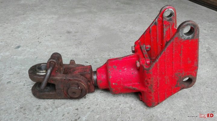

Witajcie. Mam pytanie czy zaczep z odlewu ten transportowy automat z hakiem można wymienić na jakiś inny hak zostawiając sam ten odlew (korpus) zaczepu ? W żniwa ciagalem przyczepy na tym zaczepianym na ramiona ale trochę strach. Coś ktoś modzil z tym?

Chodzi i takie coś żeby zrobić

4 godziny temu, jahooo napisał:
Taki sam zaczep co w C-360 jest w C-385, sam hak wytrzyma. Za 150-200zł masz orginalny zaczep z MTZ-50 z zatrzaskiem, po co kombinować ?
Szukam na olx ale tam ceny najmniej 300 za byle jaki
