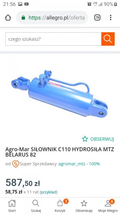

@mateuszmtz Ten założyłem, wszystko pasuje blokada działa jak należy. Jedyne co to wydaje mi się że ten jest trochę krótszy, bo ramiona wyżej się podnoszą. Przy starym c100 blokada łapała na styk przy maksymalnym wsuwie siłownika. Przy 110 po podniesieniu ramion na maksa jest 2-3cm zapasu trzeba lekko opuści by podnośnik wisiał na blokadzie.
zbyszekbrzuze napisał:
Zawsze można założyć siłownik 'bezwyciekowy' on się zmieści na 100%
Tak z ciekawości jaki to jest bezwyciekowy? Ja odkąd mam siłowniki wspomagające nie mam problemu z wyciekami z siłownika głównego.
Ale powiem szczerze że spodziewałem się większego "łał" po wymianie siłownika. Podnosić podnosi znacznie lepiej, niż c100 ale jednak ścierniskowiec ważący 1t nadal jest sporym wyzwaniem, i trzeba przegazować żeby podniósł go do końca. Pompę wykluczam bo ładowacz sprawnie podnosi nawet duże ciężary. Bez wspomagających chyba się nie obędzie, bo jednak obawiam się że w końcu coś nie wytrzyma i się ukręci albo urwie.
Ja mam już dwa lata i jestem zadowolony, a stary siłownik uszczelniłem i jest ok. Długo sie wahałem, ale doszedłem do wniosku że jak do siłownika c100 dołożę dwa c50 będzie lepszy efekt, no i dwa dodatkowe odciążają całą resztę.
