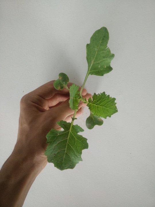

rex15    265
Czy w rzepaku licząc ilość liści liczy sie tą pierwszą pare? Czy ten ze zdjecia jest juz gotowy na navigatora?
Udostępnij ten post
Link to postu
Udostępnij na innych stronach
nunu85    499
aż za duży. nie ma co za długo czekać, bo chwasty poukrywane pod blaszkami liściowymi rzepaku nie zginą i będą dalej rosły. i wiem że to wbrew etykiecie, ale navigatora trzeba dać minimum 0,25 żeby jakoś sensownie podziałał

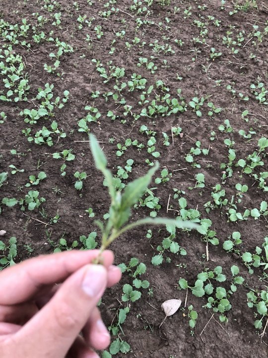

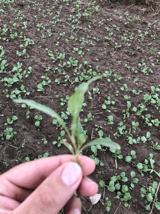

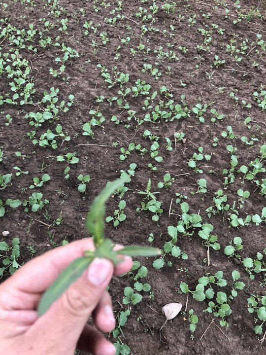

Kobek    93
Jak byś robił bardziej ostre zdjęcia, na pewno łatwiej było by stwierdzić co to. Być może to chaber.
