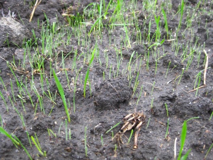

@ogar118 @bratpit dziękuję za rzeczowe odpowiedzi, niestety na chlorotoluron jest już mój wyczyniec uodporniony, w najgorszych miejscach sytuacja wygląda tak, jak w przesłanym załączniku.
Nie wiem co by tutaj zrobić... Może dorzucenie do płodozmianu rzepaku/bobowatych pomogłaby uzdrowić sytuację, bo nie uśmiecha mi się wyrzucać przez kolejne lata ponad 200zł/ha aby mieć w miarę czyste pole  :mellow:

Z tego obrazka to pasowałoby już wcześniej/efektywniej/ jak szpilka pod wierzchem ExpertMET -0.6kg+DFF 0.3l /lub teraz herbaflex 2l+1l IPU/ i Atlantis  wcześnie wiosną
 Atlantis /15g mezosulfuronu/ + pendimetalina lub DFF  od 3 liścia pszenicy wiec trawa może przekroczyć 3 liście i efektywność bedzie słabsza plus mogą być przymrozki.
DAlsza opcja to Nomad /pyroksysulam 15g substancji/+ 3 l pendimetaliny - można jesienią od 1 liścia pszenicy.
NIe wymieniam Axial-a jest gorszy na wyczyńca i długo nie zalega w glebie /na tę grupę wycz. sie najszybciej uodparnia/ , a ta trawa nawet kiełuje do 20% na wiosne jak ma warunki.
Drogo ale coś zniszczysz 60-90% w zależności od warunków, no i im gęściej masz na polu tym więcej procentowo zostanie.
