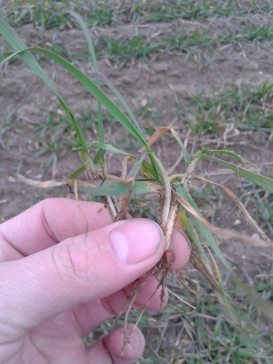

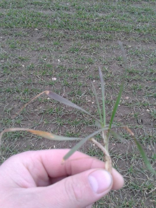

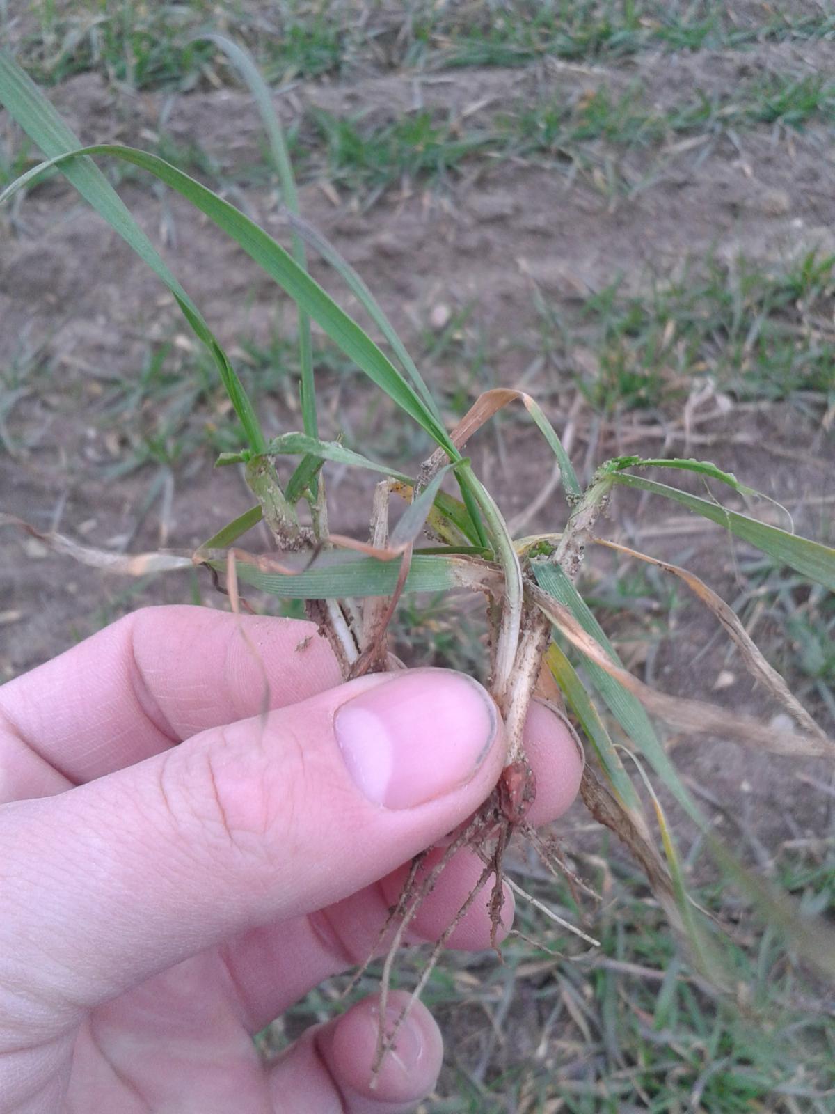

Ja mam posianego Skagena pod koniec pazdziernika - niestety nie zdążyłem opryskać Lentipur FLO, teraz sie zastanawiam czy moge jutro rozpocząć nawożenie a na drugi dzień pryskac na chwasty. Pszenica post-141089-0-55619800-1426179604_thumb.jpgwygląda tak jak na zdjeciu - liście są jakby porażone, to chyba septorioza liści, czy można na chwasty pryskać z opryskiem na grzyba  i co polecacie?
Ja też mam posianego Scagena i listki wyglądaj podobnie i też nie wiem co to może być. Nelson wygląda lepiej i póżniej siany  Szukam porad na forum może loktos lub milanreal coś podpowiedzą.

Nie wolno mieszać fungicydów z herbicydami  .A między opryskiem na chwasty a siewem nawozów powinno byś 2 dni przerwy, Bo jak opryskasz na chwasty i po chwili rozsiejesz nawóz to może to osłabić działanie herbicydu  :)
