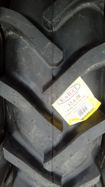

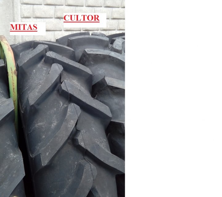

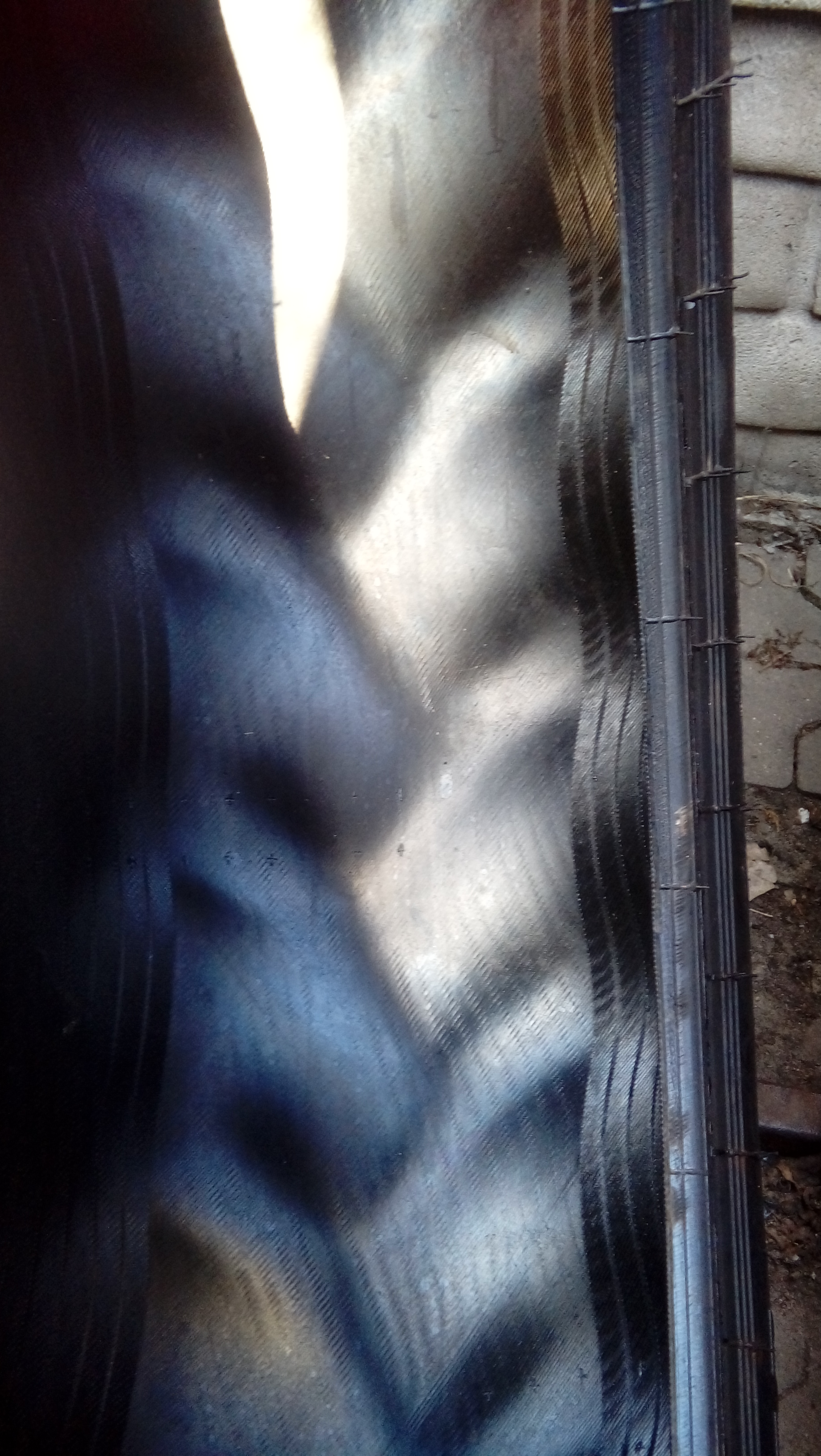

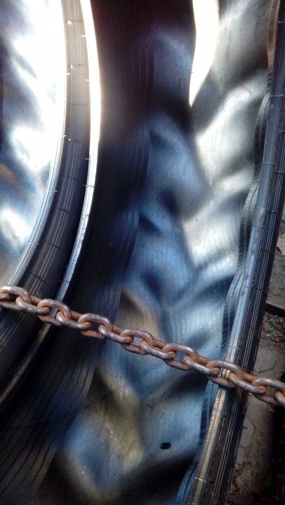

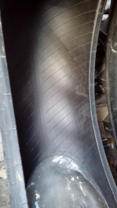

    Witam, Może ktoś z forumowiczów podpowie mi co wybrać pomiędzy: Kabat, Cultor, Mitas do C330 na tył? Rozmiar 12.4 28. Poniżej moje spostrzeżenia: - Kabat - polska produkcja, bieżniki ma nieco cienksze w miejscu schodzenia sie mozaiki niż Cultor i Mitas, poza tym wewnątrz opony kabaty są pofalowane - możliwe że ze wzgledu na oszczędności materiału, poza tym grubość wewnętrznej obręczy jest cienksza ok 3-4 mm w porównaniu do cultora czy mitasa, na składzie sa opony z końcówki 2016r oraz połowa 2017 i te starsze wygladają jakby były szersze (może z dętką się ułoży) - Cultor - Serbia - bieznik ma pogrubiony w miejscu schodzenia się mozaiki w porównaniu do kabata, opony te jednak są wyzsze ok 5 cm względem mitasa czy kabata, znajomy róznież mi to mówił kupił 2 lata temu do 60tki i jest teraz wyższa (wjazd do garażu ma na styk) - Mitas - czeskie - wysokość ok taka sama jak kabat, obręcz wewnętrzna grubsza od kabata Cenowo wszystkie 3 marki podobnie 740-800zl sztuka. W jednym dużym sklepie sprzedawca mi powiedział że czasami grubością bieżnika nie ma się co sugerować bo np niektóre indyjskie miał z bardzo grubym bieżnikiem a wcale nie były lepsze. Aha i jeszcze jedno chyba lepiej kupić w miarę nowe i od kogoś co trzyma pod dachem w sklepie niż takie co na dworze stoją nie wiadomo ile czasu (działanie warunków atmosferycznych)? Na ostatnim załączniku cultory 2016 i 2015 - nie wiem ile są na składzie, na pewno nowe nie używane ale róznia się znacząco od siebie wygladem jakby z innej gumy
  2. A jakie dętki zakładałeś "Maniek" ? Jakiego producenta. Widzę że sa też 2 rodzaje tego cultora - AS AGRI 19 i 20 to chyba typ bieżnika, na stronce Mitasa nic nie znalazłem na ten temat http://www.hurtopony.pl/Cultor-12.4-28-AS-AGRI-id-MCRD280124008AS20.html
  3. W tym kabacie perforacje wewnętrzne są dosyć wyczuwalne palcem, może to właśnie jest oszczędność gumy tylko nikt wprost tego nie powie. A to że uchodzi powietrze to już akurat kwestia dętki - "gumiarz" mi mówił że z dętkami do 330 jest duży problem i w PL tylko kabat produkuje a jakieś 2-3 lata temu przez parę miesięcy to nikt nie produkował bo stomil się tego pozbył i trzeba było chinole sciągać. Czytałem opinie że Cultor nie trzyma wymiaru, może być ciut wyższy lub węższy pytanie tylko czy to może stanowić problem?
  4. Ja mam to samo w przodzie - nowe opony Kabat, dętka też, felga czysta i w obydwu kołach trzeba dopompować co kilka tygodni. Na starej popękanej oponie i klejonej dętce pompowałem raz w roku. Zastanawiam się nad wymianą opon na tył C330. Już miałem kupić Kabaty bo cena jest dobra (720zl szt) ale w sklepie zajrzałem do środka - nie wiem dlaczego od wewnątrz są one tak pofalowane, sprzedawca też tego nie wie, dzwoniłem do handlowca kabata - mówił że tak po prostu mają. Pytałem się "gumiarza" czy to czasem nie będzie przecierało dętki - twierdzi że powinno być okej. Pozostałe opony na składzie w sklepie - BKT, Cultor i inne są gładkie wewnątrz. Zastanawiam się więc teraz na Cultorem bo kosztują 730zl szt.
