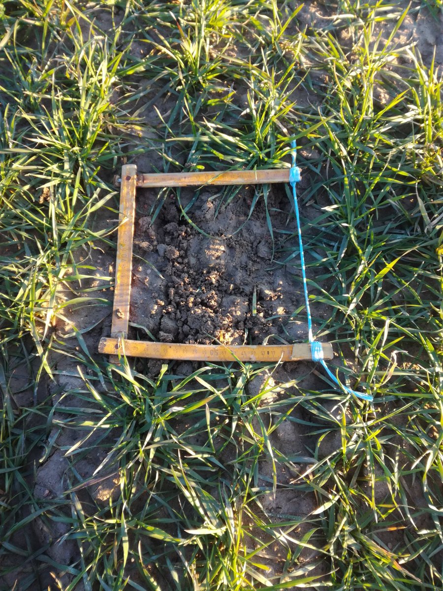

szymonidas9    38
Ramka mniej wiecej 20x20 co daje 400cm2, czyli w 1m2 miesci sie 25 razy. (10000:400=25) I teraz pytanie pierwsze: czy dobrze robiłem kladac ramke jak na zdjeciu i wyrywajac rosliny z ziemi. Mnoze to x 25 i wychodzi mi ilosc roslin na 1m2. ?
Na szkoleniach mowia ze optymalna ilosc klosow do uzuskania plonu to miedzy 600-800. Niestety u mnie wychodzi duzo za duzo.. Srednio w ramce bylo od 16-25roslin x 25 daje to 400- 625 roslin na 1m2, rosliny maja srednio po 3,5rozkrzewienia co daje 1400-2187 pedow na 1m2. Teraz pytanie nr 2; co w tej sytuacji ile saletry (musi byc ona bo mam taka zakupiona) na pierwsza dawke i czy ja opozniac jak najbardziej? Ziemie w wiekszosci IV klasa.

ansu    392
Większości pewnie leciało by z CCC na rozkrzewianie bo ziemię widać.
Pierwsza dawka jak najwcześniej, część przenieść na drugą lub trzecią moim zdaniem.

piotr30piotr    168
Po zimie nie liczy się kłosów tylko źdźbła . I tak jeśli jest ich mniej jak 600 to mówimy że plantacja jest słabo rozwinięta . 600- 800 średnio rozwinięta   A 800-1200 przyjmuje się że jest optymalnie rozwinięta . Powyżej 1200 mamy do czynienia z plantacją wybujałą . Czyli tak jak twoja . W takim przypadku niska pierwsza dawka 100 kg saletry starczy A druga jak już zboże strzeli w źdźbło. Do tego nie dawać ccc tylko modus pod koniec strzelania w źdźbło
Na 4 klasę to raczej celawola bym w okolice 500-550 kłosów to już tak sporo chyba że to 4 na glinie .  Te 800 kłosów to chyba jacyś amatorzy polecają

Gość adrian
Gość adrian
100kg saletry na pierwszą dawkę ok a na drugą ile polecasz przy tak wybujalej plantacji?
