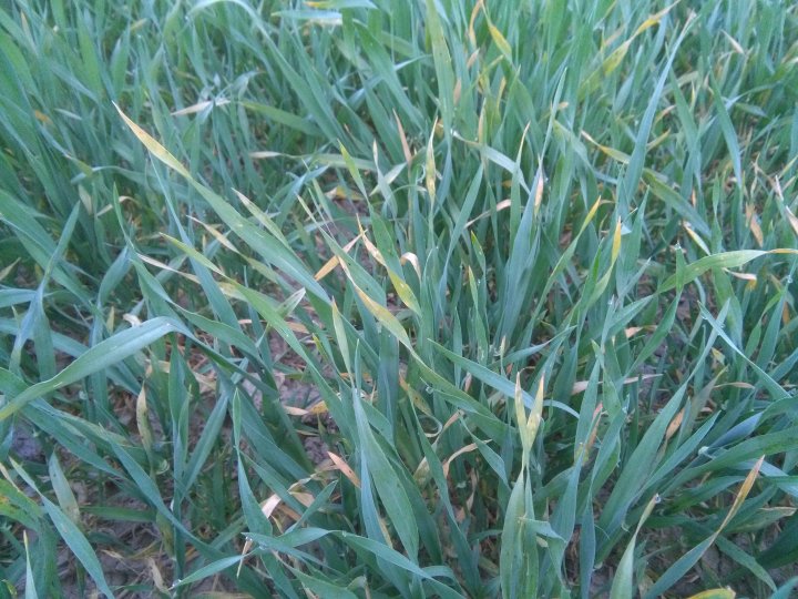

Mugłby ktoś mi powiedzieć czemu mi przypal liście t1 Duet start 0,9 Mandatek 0,9 Modus 0,35 stabilna 0,9 warunki do zabiegu dobre może aż za dobre mam dwa porównania w słońcu i trochę pochmurny dzień i efekt taki podobny nawet bez stabilan jest to samo czyli mi dolne liście pożółkłe.

MarekUA    968
Mandatek czy też inny prochloraz lubi przypalić pszenicę po prostu  jego zwykle powinno się  stosować  solo żeby nie było przypaleń. a i tak mogą wystąpić przebarwienia

greg91    59
Możesz mieć rację bo robiłem taki zabieg ale nie wtym roku tylko z tilt+Modus+ccc i nie było takiego czegoś więc obstawialem że albo Duet albo Mandatek że któryś gryzie się z którymś środkiem mam nadzieję że nie zaszkodzi to w plonie

polomaksi    33
mozna stosowac w mieszance prochloraz ja daje mondatak topsin plus modus i nie mam przypalen.....wg.mnie wina duetu w mieszance
