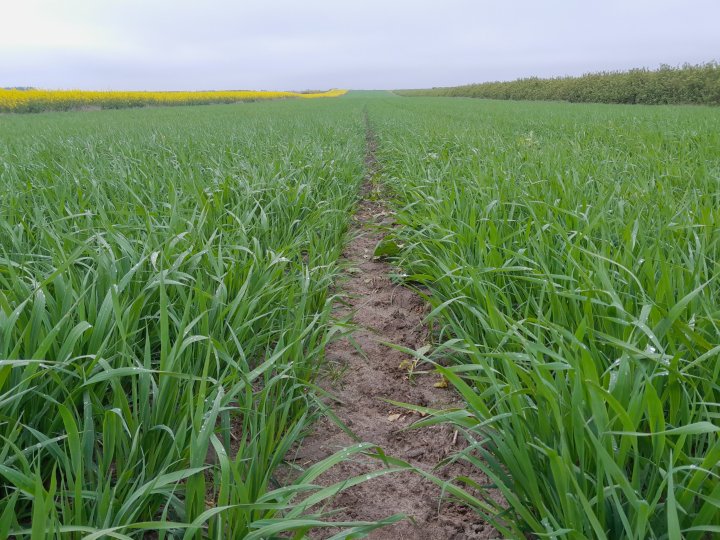

Jest sens do R1 w owsie w fazie jak niżej na zdjęciu dodać np azoksy solo?
Czy lepiej czekać i ewentualnie jeden zabieg tebukonazolem.na flagę lub wiechowanie.
Może zero fungi?

Jest sens do R1 w owsie w fazie jak niżej na zdjęciu dodać np azoksy solo? Czy lepiej czekać i ewentualnie jeden zabieg tebukonazolem.na flagę lub wiechowanie. Może zero fungi?  Też swojemu owsu planuje dać po niedzieli odżywkę a przy regulacji dodać fungicyd Planuje dać tebukonazol bo planuje powalczyć o plon tak ja ty

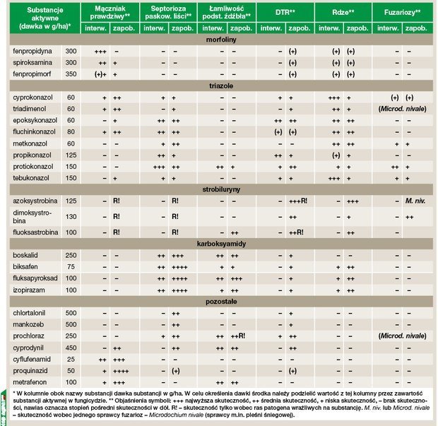

A tebu lepsze czy azoksy?
Który lepszy na septoriozy i rdzę bo tego bym się spodziewał
10 minut temu, tytanowyJanusz napisał:
Jedno dobre na to, drugie dobre na tam to.
Dał bym samo tebu najmniejszym kosztem, albo, albo wcale bym nie dał. To tylko owies

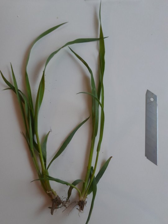

Pęd główny tak wygląda. Boczne jeszcze długo nie dogonią.
Skracanie w poniedziałek będzie ok czy za wcześnie?
Dam 0,2 max 0,3 moddus
Ja bym nie czekał, może i jest chwile za wcześnie, choć do poniedziałku jeszcze kupa czasu, a przy tych temperaturach będzie walił w górę intensywnie, wilgoć jest, więc nie ma co się zastawiać
