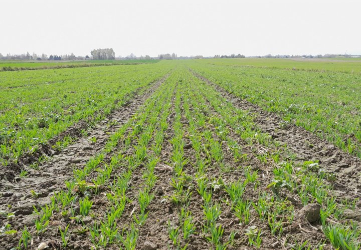

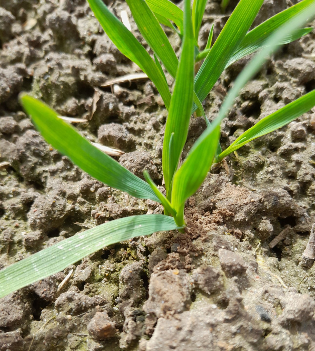

Refleks C2, 430szt/m², 102kg N
Idzie trzeci liść. Chwasty też ruszyły. Oprócz rzodkwi jest poziewnik, maruna, przytulia i chaber. Musowo jeszcze chwilę z zabiegiem poczekać i pomyśleć nad wyborem herbicydu. Sam tribenuron raczej odpada

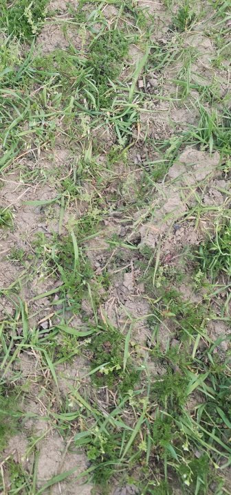

Na takim polu mogę uprawiać... pisałem tam wyżej że piach i chwastów dużo. Myślę o owsie. Jest sens?. Mniej więcej tak wygląda. Tu początek ale im dalej to więcej jakiś takich rumianów, kwiatków i innych badziewiastych roślin. Tak czy siak jeśli chodzi o ilość to tak jak na zdjęciu. Jak do tego podejść? Glifo? Środkiem jakimś rozwali te chwaściory? Suche pole. Wymaga mega dużo roboty. Macie jakiś plan na to?

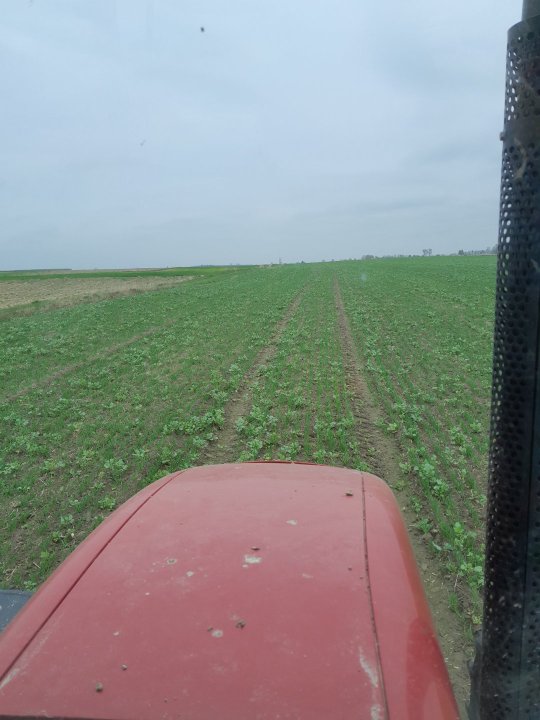

Szukaj kombajnistę do koszenia legów 😂
Nie koniecznie. Masa słomy przyoranej. Bakterie trochę zjedzą. Rzodkiew też sporo pociągnęła.  No i susza za chwilę pewnie da znać o sobie.
Dziś zrobiony zabieg herbicydowy
Teraz na tle zacytowanego zdjęcia widać jak rzodkiew pociągnęła azot
Posiałem na tym nowym stanowisku co wyżej wspominałem że mam możliwość... typowy piach. Ładnie uprawiło. Problem polega na tym że jest od groma chwastów a raczej było... począwszy od jakiś rumianów a kończąc na perzu. O ile te rumiany to nie problem bo zlikwiduje o tyle perz... Użyłem włóki i wydarłem to dziadostwo z ziemi. Leży to po zasianiu na ziemi. Hektar tego jest. Nie wiem. Wyzbierać to ile się da do wiadra czy takie kłącza wydarte z ziemi narobią dziadostwa? Może owies ztłumi?
Po żniwach glifosat ale teraz psuje to jakoś dociągnąć.
Szkoda roboty z tym wydzieraniem tylko glifo, 6-8l
Owies nie udusi a to co na wierzchu będzie łąka

Kurde to nie dobrze. Bedzie tandeta ale po żniwach się za to zabiorę...
W tamtym roku też miałem taki hektar nadziei z owsem pierwszy rok dzierżawa:D
Za kombajn się zwróciło... Perz wygra tą walkę, ale słomę byczki wpierdzielały jak siano;)
Jak taki piach i nieogarnięty to trzeba było grykę siać na przyoranie i byś sobie stanowisko na następny rok trochę przygotował a tak to bieda, ale może u Ciebie lepiej to wyjdzie;)

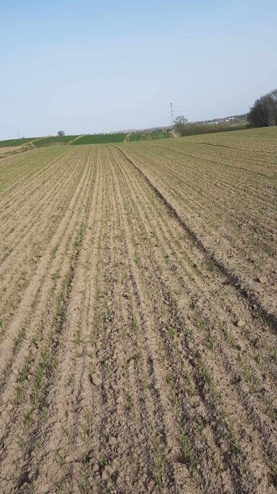

Piffpaff napisał:

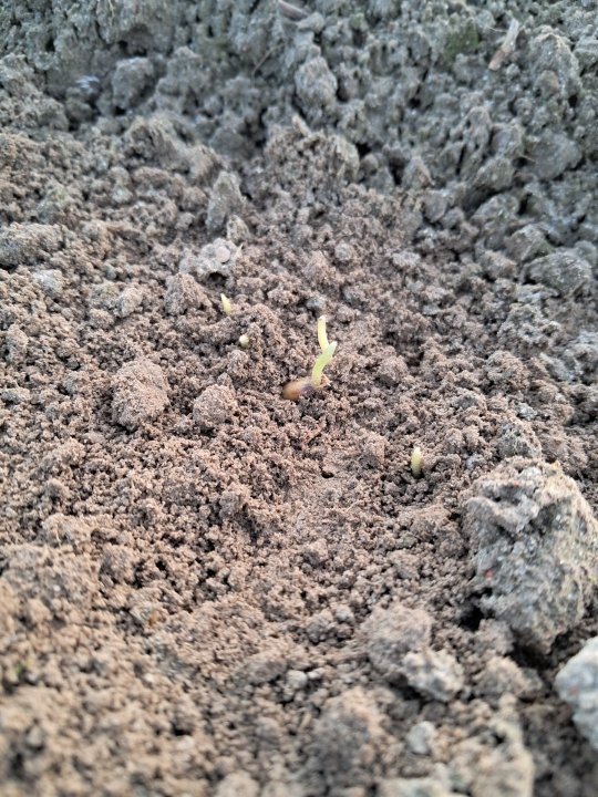

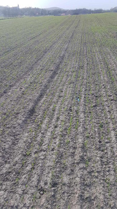

Siew 16.03 dziś lekko ruszyłem ziemię i widać kiełki, myślę że za 2- 3 będzie widać rzędy
Ale wszystko buja w górę! dziś byłem po tygodniu a tam już drugi liść wychodzi, w takim tempie to na koniec przyszlego tygodnia chwasty będę robił i może jeszcze dorzucę 100kg saletry
