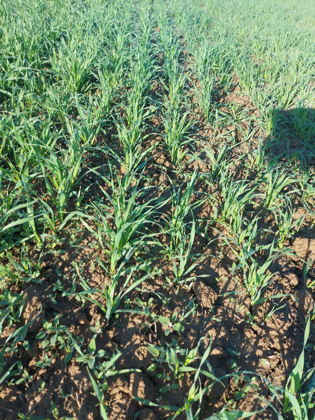

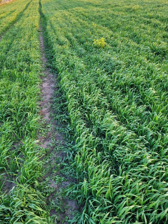

3 godziny temu, Piffpaff napisał:
w piątek ok 20-21 pryskalem na chwasty Goldem jak zaczęła rosa osiadac od rzeki a dziś raptem po nie całych 2 dniach rumiany i pokrzywa od lasu siadają więc oprysk trafiony, w tym tygodniu ok środy planuje jechać z moddusem 0.2-0.3 zależy od temp i nasłonecznienia i zostały mi jakieś odżywki z pszenicy więc opróżnie magazynek

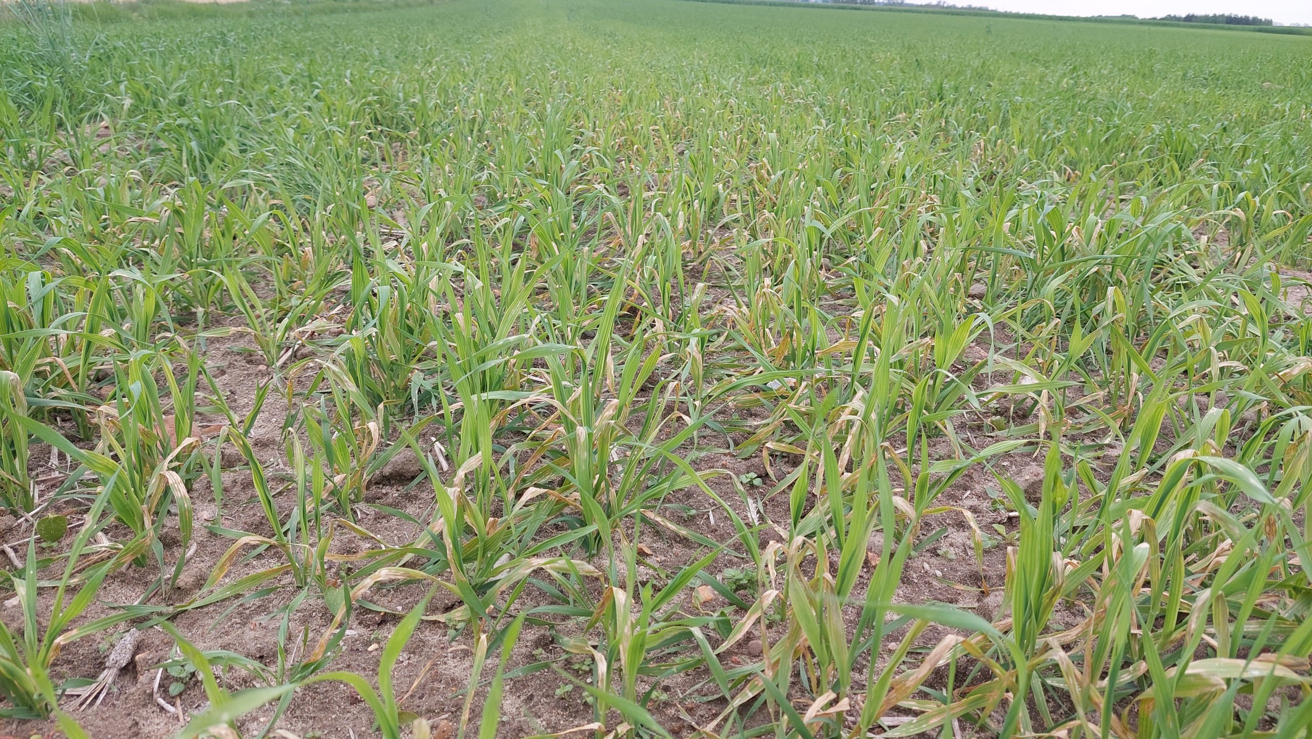

Jak myślicie czy chwastox turbo 340 zadziała jak opryskam dzisiaj ok 13-14 owies a około północy zacznie padać? Muszę pilnie opryskać jęczmień jary dzisiaj bo faza ucieka, ale na Axialu jest jasno że opady godzinę po oprysku nie szkodzą, a w chwastoxie nie ma nic takiego.

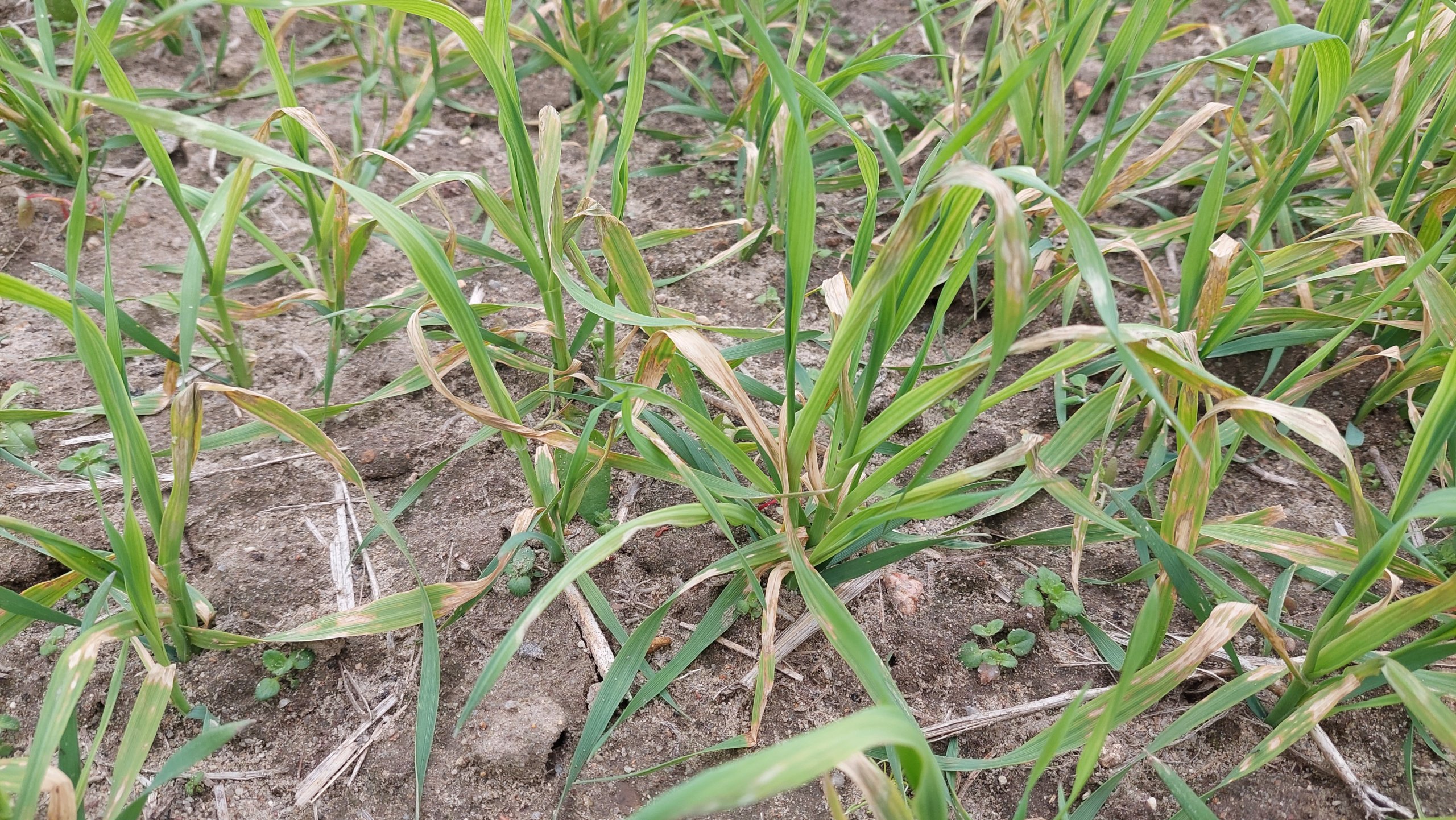

Ja tez Goldem pryskalem i co prawda chwasty leza uschniete po 3 dniach, ale na piasku przypaliło troche owies.

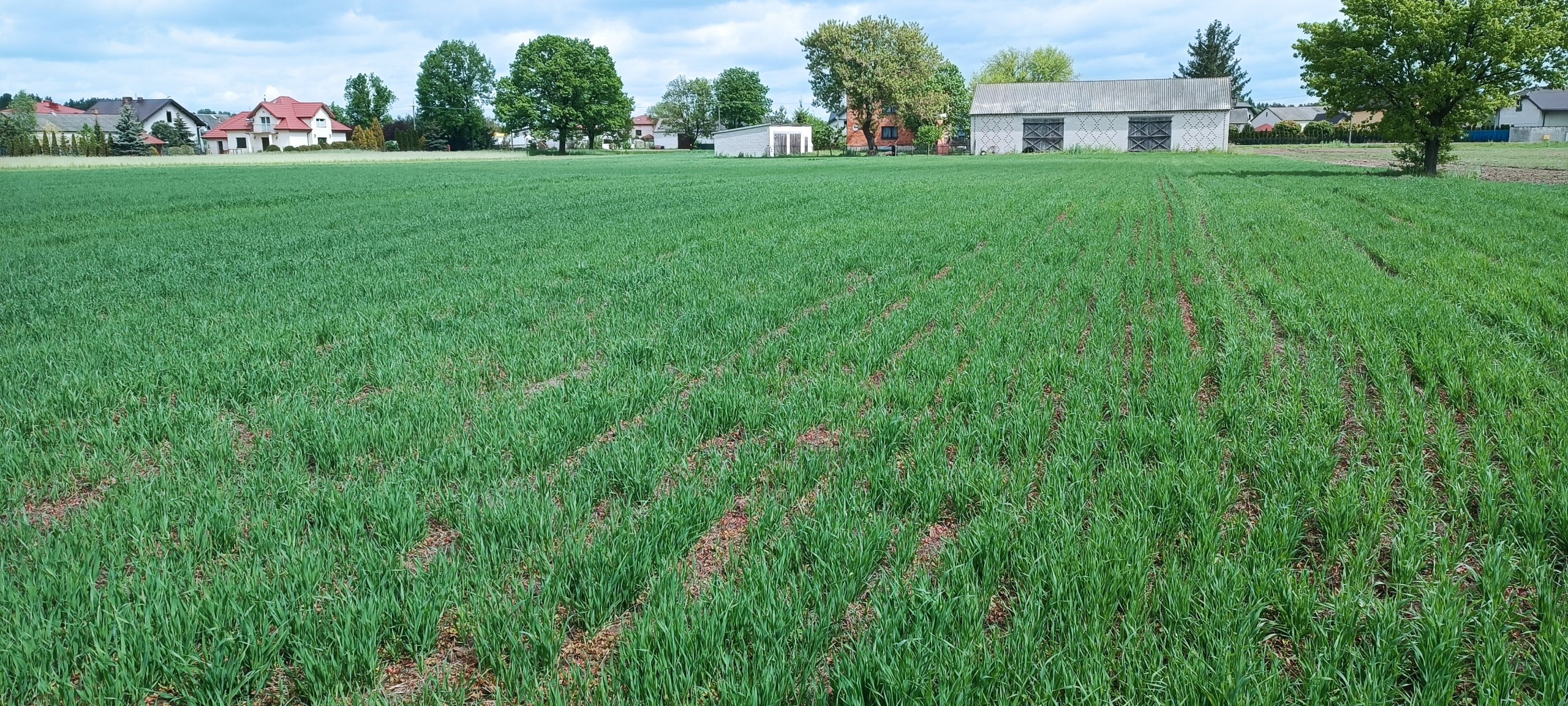

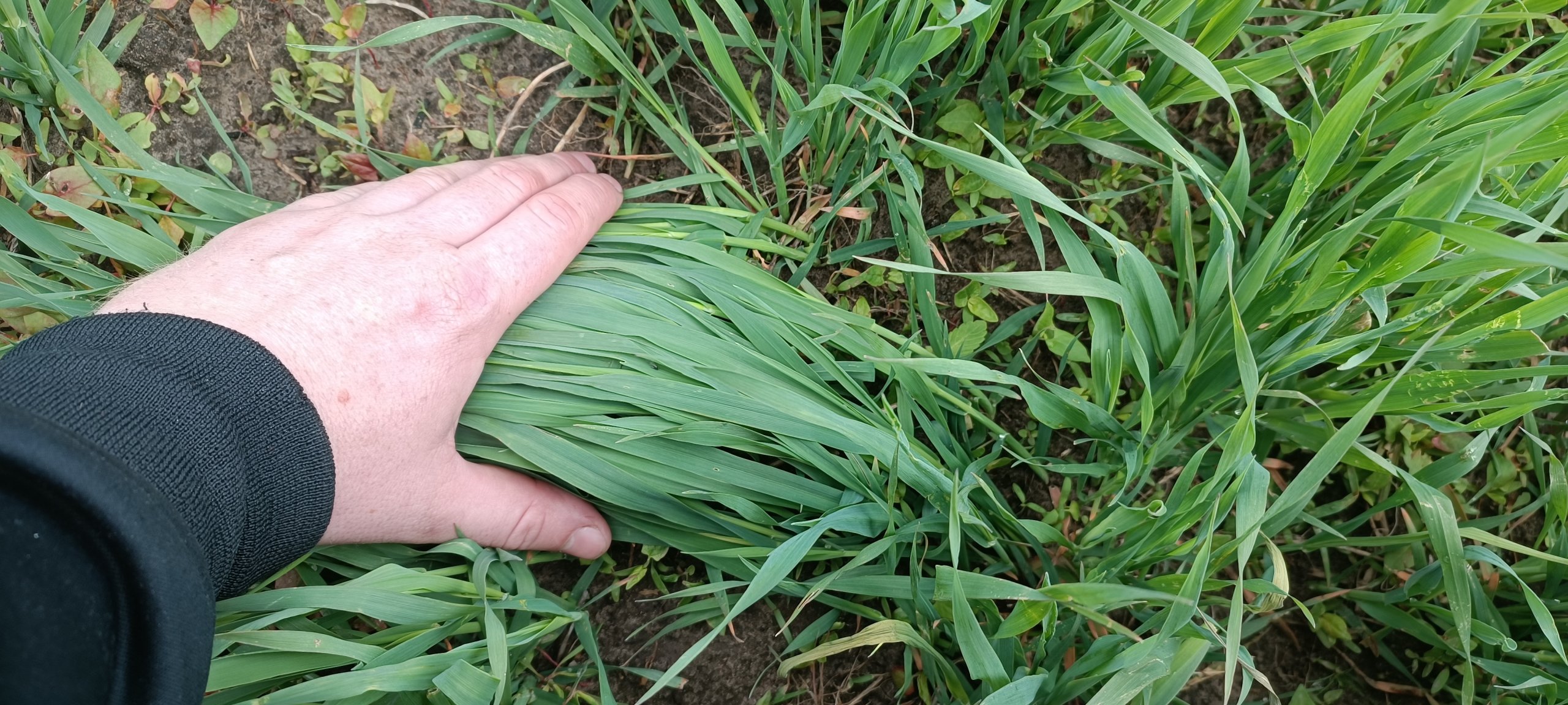

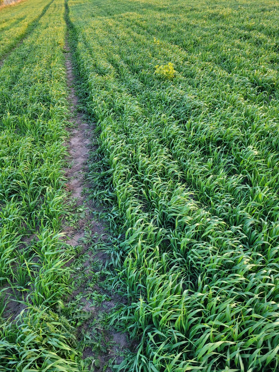

Mój owies po przedsiewnej dawce mocznika 150kg/ha nie wygląda najgorzej. Zastanawiam się tylko czy jest sens sypać coś jeszcze w stylu 100kg saletry? Ziemie lekkie i kwaśne, celuje max w 3 tony bo choć teraz pogoda jest naprawdę sprzyjająca to wiem że wystarczy w czerwcu/lipcu dwa tygodnie posuchy i plon poleci na łeb. Na zdjęciach owies siany 4 marca, trochę rzadki bo uczyłem sie nowego siewnika i nie zawsze przykrywał 🙈 Później mogę wrzucić foty z innych pól później sianych gdzie lepiej to wygląda.
Chociaż tutaj może być winny jednak pośpiech bo jak sialem to ziemia była lekko zmarznięta, talerzówka czasami dzwoniła podczas uprawy ale rozbiłem wszystko ciężkimi bronami z wałami strunowymi, pole wyglądało ok ale może nie było ok.
Edytowane przez KlimekPL
U mnie owies po starych łąkach robi wrażenie mimo piachu darń trzyma wilgoć jak gąbka ten siany pod koniec marca 180kg/ha przy nawożeniu 150 mocznika i 150 polifoski
byłem dziś na polu i po 4 dniach chwasty leżą tylko wyrosniete pojedyncze rumiany stoją ale środek żółty ale znając życie pokręci go ale i tak odbije tylko już będzie nieszkodliwy. Teraz leję wodę w opryskiwacz i jadę z moddusem 0.3l cyperkill i resztki odżywek. Do żniw już nie wjeżdżam, chyba że będzie duże zerowanie mszyc..
sąsiad wyoral łąkę która ma ponad 30lat i połączył z polem które było uprawiane orkowo i jak od linijki widać gdzie była łąka bo owies ciemny, gesty i bardziej wyrosniety niż na polu
