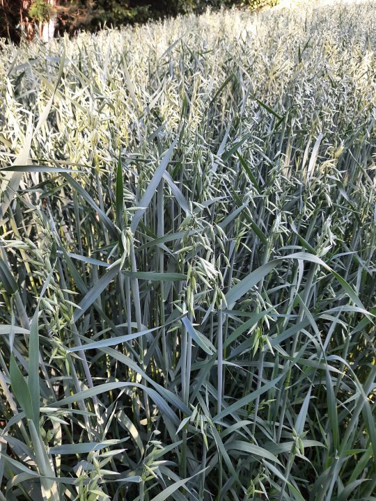

Gdyby nie działka 40a to bym pewnie nie ryzykował a tak dla własnego doświadczenia dałem CCC. Zastosowałem shorti które ma rejestrację do 3 kolanka a ja wjechalem przy czwartym 1cm nad trzecim wizualnie wygląda ok tylko ciekawi mnie wiecha czy wyjdzie do końca. Czas pokaże
Kurcze u mnie też tak się dzieje, nie pryskałem na skracanie A owies był siany początkiem marca. Inne już wiecha na wierzchu a u mnie nawet w połowie, sąsiad brał ode mnie do siewu i siał z 2 tygodnie później i jego wykloszony. Dziwna sprawa

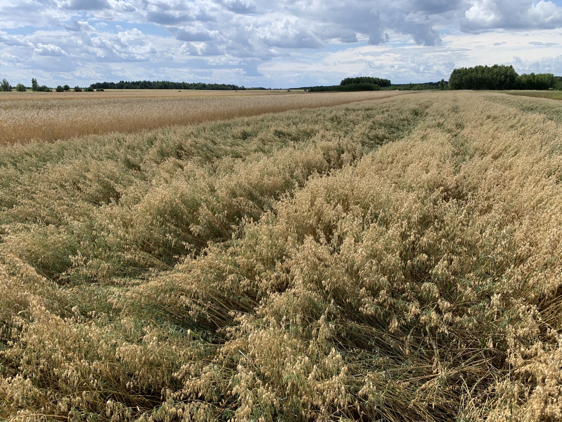

owies skracany na 3 kolanko od lasu położyło jak dywan. Za rok muszę wcześniej przypilnować hehe

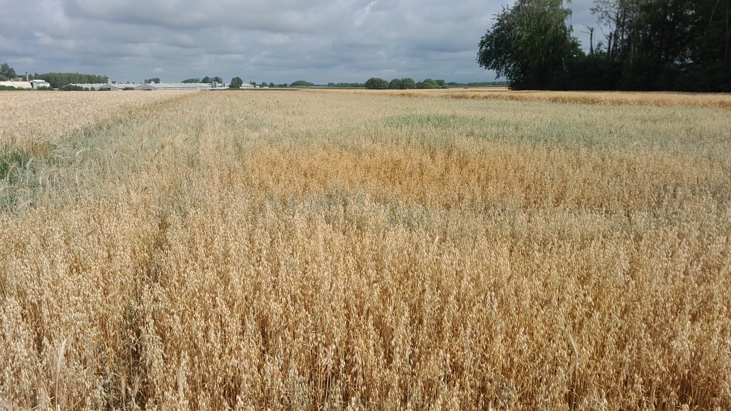

Wczoraj owies poszedł pod kosę, siany 15 Marca, suchy - trzy próby z przyczepy i wszystko <10%, Bingo i całkiem ładnie sypał bo z niespełna 2ha jedna db10 z czubkiem i na małej jakieś 1,5 tony. Nawet w ścieżkach nie było zielonego.

Juz mówię. Wyglądał na rekord plonu gdzies 2miesiące przed zniwami. Gleby 5-6klasa tylko takie mam rekord u mnie nalezy do komfortu jakos 4.8t/ha. Rambo wyglądał pieknie w głowie zakrecila sie mysl kurde na 6t idzie. No i to by bylo na tyle z tych 6t. Owies na 50% areału pokladło a plon 3.5.-3.8t/ha. I co mi z wygladu tego owsa, że ma wieche imponujaca, ze sloma wysoka jak odpornosc na wyleganie ma tragiczna, rdze tez go "lubia". Z plusow to ziarno ma drobne ale wyrownane powinien trzymac gęstośc, szybko i rowno dojrzewa, mniej podatny na tzw odmladzanie, słomy tez ma sporo. Dam tej odmianie jeszcze szanse ale szczególnie ta slaba odporność na wyleganie mnie odstrasza bo na pichach regularnie i mocno skracac to ogrmne ryzyko patrzac na ostatnie lata. Tak myślę moze ten rok na rambo niepodpasowal bo rambo niby krol suchych lat a u mnie deszczowo bylo?

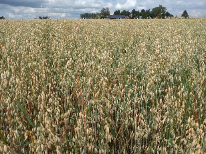

w tym roku wzialem z centali odmiane Flamongo Gold, sialem ok 20.03 i koszony dziś wiecha sucha ale każda roślina zielona, pierwszy raz się spotkałem z czym takim, pierwszy we wsi sialem i ostatni kosilem i to jeszcze na wysokości kolan. Miał ktoś ta odmianę?
U siebie odkąd pamiętam, praktycznie każdego roku kosze owies z zieloną łodygą.. Ziarno suche jak pieprz a łodyga za cholerę nie może dojść. Jedynie odmiana Komfort u mnie dochodzi w całości. W tym roku miałem Kozaka, strasznie paskudnie się odmładza i dużo zieleniny w zbiorniku (mimo tego po wykoszeniu owies miał 12% wilgotności).
