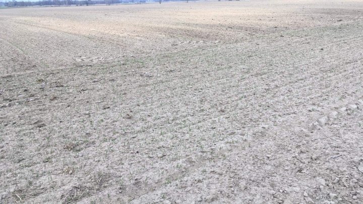

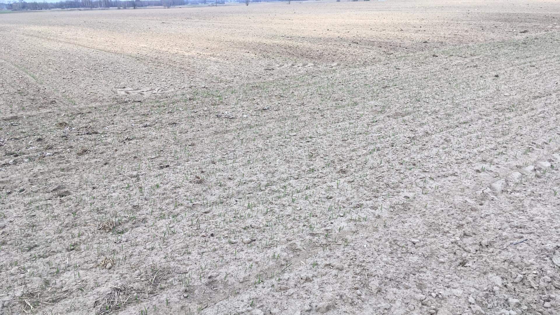

Witam. Posiałem owies na nowym polu. Pole 20 lat stało. Ugór jak cholera. Jesienią zaorane. Teraz talerzowane, brony i  siew. Tak twardo że nie mogłem go urobić. Jeździłem po 5-6 razy talerzówką, bronami po 3-4 razy.  Zostało troche kołtunów. Wizualnie wygląda jak pobojowisko. Wkurzony jestem bo to dramat. Do tego dużo ziarna na wierzchu. Myślicie że owies sobie poradzi przy wilgoci? Ilość wysiewu duża, powiedziałbym że nawet bardzo, ale widać to ziarno
Jak będzie dużo wilgoci to poschodzi. Miałem też tak na polach z gliną. Aby deszczyk był.
Jest wilgotno i ma padać cały tydzień. To tak w najbliższym czasie. Paskudnie uprawione pole ale ciężka glina, do tego miejscami mokro. Robiłem co mogłem
moim zdaniem przesadziłeś z uprawa jeśli jest to glina. Podobny błąd popełnił u mnie koleś ze wsi, uprawiał jak pojeb... żeby pokazać ze z gliny zrobi drobna grodke i w to posiał zboże. Skonczylo się w tym ze plon mizerny. Mam gline i ograniczam się do uprawki po zniwach potem orka i raz kultywator siew i brony, z ozimina jest o tyle lepiej ze ziarno które leży nie przykryte zima od deszczu i śniegu zostanie przykryte przez rozmywające się grudy wiec wzejdzie później a w jarych jest trochę gorzej ale zawsze norma wysiewu jest większa wlasnie na stratę która nie będzie przykryta.
Na takich ugorach to często owies udaje się bardzo dobrze więc nie przejmuj się tak , zresztą i tak najwięcej zależy od ilości opadów w maju
A tak na przyszłość to lepiej wynająć kogoś z dobrym sprzętem i nie walczyć samemu bo to wcale nie taniej i na pewno nie lepiej
A bo to raz gdzieś nie przykryty owies, zawsze gdzieś trochę na wierzchu jest. Właśnie nadają deszcz nawet z śniegiem więc będzie dobrze. Kiedyś miałem dzierżawę 6 klasy to tam był aż za bardzo przykryty, na szczęście już nie mam.
Edytowane przez Mariu
owies lubi siedzieć głebiej w ziemi. W zeszyłm roku miałem ustawiony siewnik po pszenicy i sporo nasion owsa było na wierzchu. były opady ale wschody słabe. sasiad posiał poźniej ode mnie ale głębiej i wschody piekne
