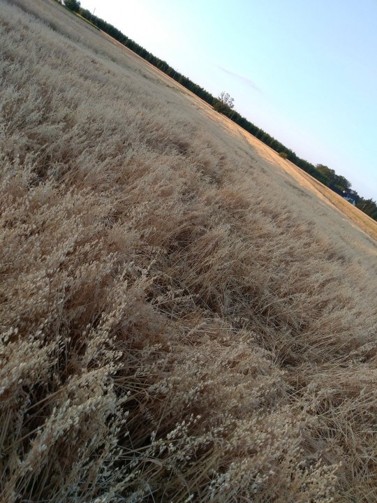

Susza była i to konkretna. Czerwiec bez żadnych opadów. Przedtem też skąpiło deszczu. Od połowy lutego spadło u mnie 125 litrów i to w zasadzie w 3 większych deszczach. Ziemia to faktycznie VI klasa z kilkuarową domieszką V. Objętościowo wygląda to ładnie, D-45 z podwójnymi burtami zasypana ale co z tego, jak na wadze pewnie dość mocno rozczaruje. Owsy lekkie w tym roku jak cholera. Weźmiesz w rękę, to nie czujesz że coś masz na dłoni. Może będzie z tego 2 tony, a może i nie. Tak czy inaczej, myślałem że będzie gorzej. Wstawię jutro zdjęcie i zobaczysz, że nie wyglądał zbyt ciekawie. Jeszcze podczas siewu miałem wpadkę z Sulky- ustawiłem bez próby kręconej na 200 kg, przejechałem ten kawałek, zaglądam do siewnika a tam niewiele co ubyło. Szybko więc zrobiliśmy próbkę i okazało się że wysiewał około 70 kg na hektar. Na maksymalnych ustawieniach doszło do 90-kilku. Więc nie było wyjścia i przejechałem po tym jeszcze raz. Tak czy inaczej wyszło łącznie około 160 kg na hektar w C2, co wydaje mi się zbyt mało.

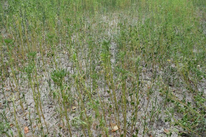

VI kl. to jest to:
i wg IUNG w Puławach tu jeszcze suszy wtedy nie było.
Jak poszedłem w częściowo w ciągu dnia zacienione miejsce, dostrzegłem plon główny na tym polu:
Edytowane przez Kos_pl

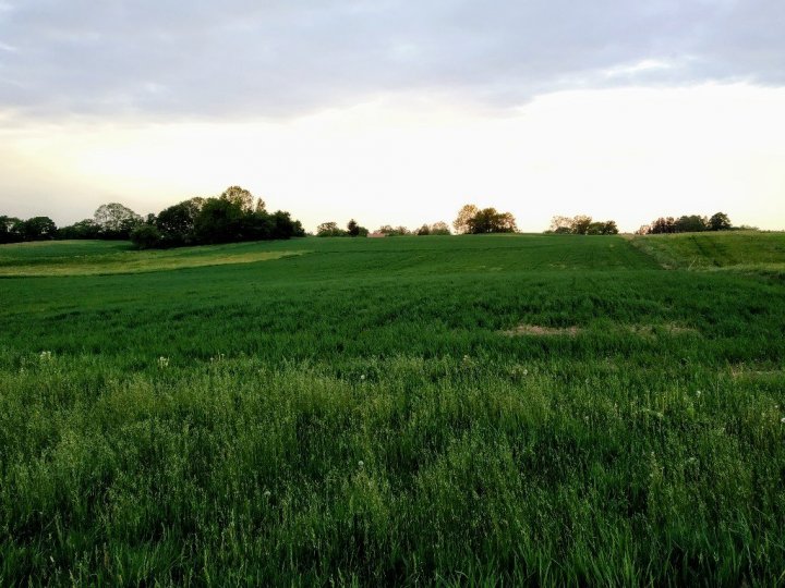

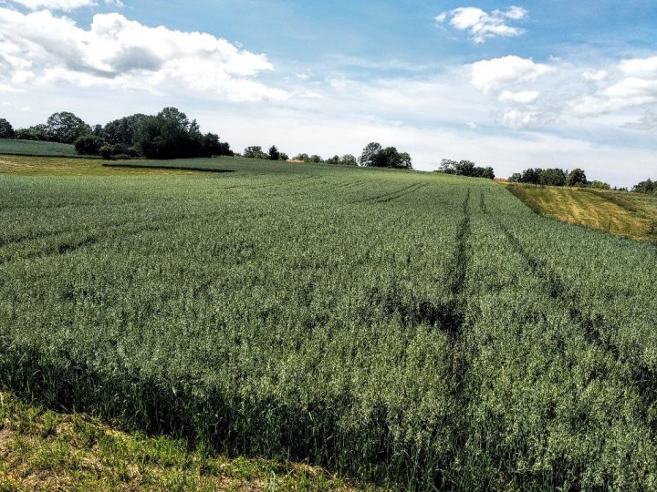

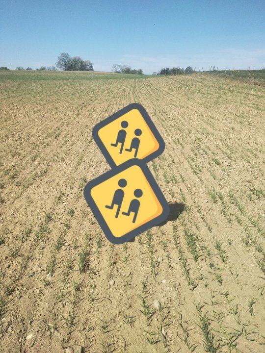

U nas 3klasa większość, to na kawałku na którym wygląda obecnie najlepiej to tak:
Jeśli chodzi o agrotechnike, na jesieni na cześć poszedł obornik, na cześć gnojówka(na kawalek, z którego są zdjęcia zbrakło, więc na jesieni nic nie dostał), przedsiewnie 130kg mocznika, później herbicyd, skracanie 1,5l CCC,  saletra 110-120 kg, oprysk 0.5l CCC + siarczan + mocznik + odżywki, które zostały mi z pszenżyta.
Po siewie nie padało nic, aż do maja.
30kwietnia
W maju spore opady, wszystkie zboża poszły ostro
21maja
Zdjęcie z tego samego dnia z kawałka, który widać tam "wyżej"(w kwietniu wyglądał tak samo jak ten)
Czerwiec suchy
24czerwca
Lipiec jak narazie chłodny i deszczowy. Świeżych fot nie mam, na zdjęciu będzie słabiej wyglądał, bo niestety masa głuchego owsa wyszła.
Edit
Ktoś mi powie, czemu wstawianie zdjęć jest tak skurwiale? Pisałem i wstawiałem zdjęcia chronologicznie, a jak zapisałem post to go rozjechało :/. Tak czy siak pierwsze zdjęcie z końca kwietnia, drugie koniec maja, trzecie koniec czerwca, czwarte to inne miejsce tej samej działki na koniec maja.

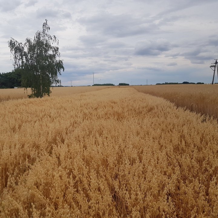

U mnie owsy wyglądają w ten sposób jak na zdjęciu. Podratował je maj w którym często przepadywało. Pola mam obecnie z uregulowanym pH,  rok w rok dawane NPK więc coś tam zawsze w ziemi zostanie. Może to dziwne ale żyta wyglądają u mnie gorzej niż owsy. Miejscami po 200 kłosów na metrze. Cudów na pewno nie będzie.
