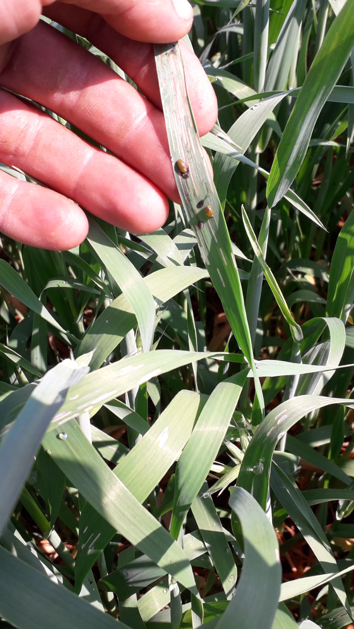

Panowie co robić? Mam owies za stodołą i z tej strony nie ma takiej presji ze skrzypionką, ale zajechalem od drugiego końca i jest masakra. Do tego jeszcze mszyce siedzą. Dziś już nie prysnę bo rośliny mokre i nie mam środka (tylko na hektar mi zostało, to może chociaż tyle dać?). Pytanie czy jest jeszcze sens po niedzieli lecieć z zabiegiem?
Ps. Można na wilgotne rośliny (góra sucha)  i czy mogę zastosować Sumi Alpha to bym ten hektar podratował

U nas zapowiadali deszcz,  a deszczu  ie ma.  Trzeba będzie chyba po weekendzie polecieć długi raz z opryskiem. Sam siarczan i mocznik bo już mi się odżywki pokonczyly.
Jak nie susza to jeszcze na dokładkę skrzypionka wczoraj patrzyłem to jak u ciebie Zyła gdzie ładniejszy jęczmień to skrzypionka, teraz pytanie jak zrobie oprysk mustang na chwasty to mogę na drugi dzień pryskać od insektów?
