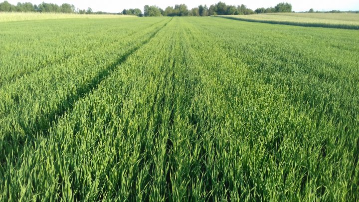

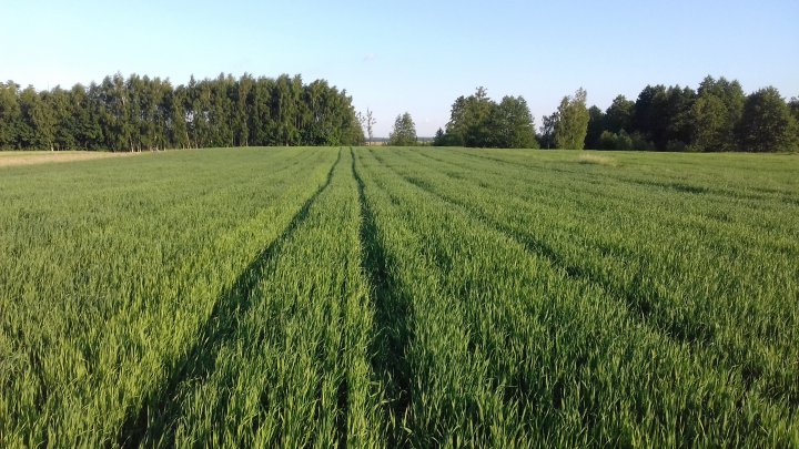

Owies kolegi. 3b. Przedsiewnie 500 kg oxyfertilu. Siew ok 10. 04. Przedplon to pszenica ozima. Bardzo slaba. Npk to pole nie widziało  ze 4 lata. Na dniach pójdzie 200l rsm 32. Ładny nie ?
9 minut temu, KlimekPL napisał:
Opłaci się jeśli kolanko jeszcze Ci nie uciekło za daleko. CCC trzeba skracać w punkt.
musze jeszcze dokładnie pola obejrzeć ale chyba jeszcze nie uciekło, swoja drogą stabilan na rejestracje w owsie od 1 do 5 kolanka...
11 godzin temu, kb4512 napisał:
Ładny owies, jaka rozstawa rzędów? Śiane Twoim Unia Amber, bo chyba podwójne rzędy?
Siane jakimś pottingerem  4m. Zawieszany na redlicy talerzowej. Fajny siewnik tylko że agrotron  170 musiał mieć z przodu 1.5 tony żeby  móc wyjechać w pole  :) Nie wiem jaki rozstaw ale owies wygląda  bardzo ładnie jeśli chodzi o rozkrzewienie. Dużo lepiej niż po moim amber.

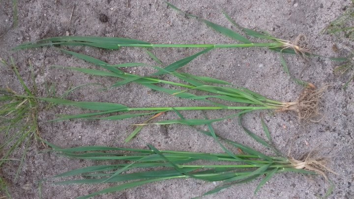

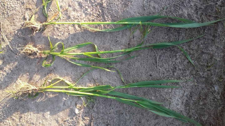

Arden.thumb.jpg.51253c33c578f07e6d733f98f3013291.jpgArden2.thumb.jpg.9e057938fd0375bfc320214eae8692f9.jpgNawigator.thumb.jpg.00d058a38447308bad387b3b6bd0623a.jpgNawigator2.thumb.jpg.d1d2767dbba1e14038233ac54f9da3be.jpg
Zdjęcie 1 i 2 odmiana Arden a na 3 i 4  Nawigator , można w takiej fazie skrócić jeszcze CCC bo boję się że nie ustoi a owies już dość duży , powyżej są zdjęcia, proszę o porade.Mam środek Stabilan bo mi zostało a w etykiecie ma on rejestracje do piątego kolanka.
28 minut temu, Tomek90 napisał:
Możesz, wypadałoby dorzucić trineksapak etylu do tego.
To jutro chyba polece z tym zabiegiem razem z siarczanem magnezu , jaka fachowo u mnie jest teraz faza bbch??  A odnośnie agrotechniki to obie odmainy dostały w granicach 90N i 100kg soli potasowej, i jeszcze dwa razy siarczan,mocznik,mikro,myśle że obie wygladaja nieźle nawigator wysiew c1 a Arden c2. Jedyny problem to sarny które zgryzują mi strasznie Nawigatora,jakoś upodobały sobie tą odmiane bo innych jakoś nie ruszają.
