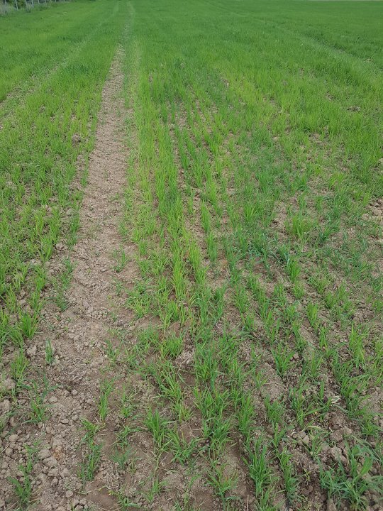

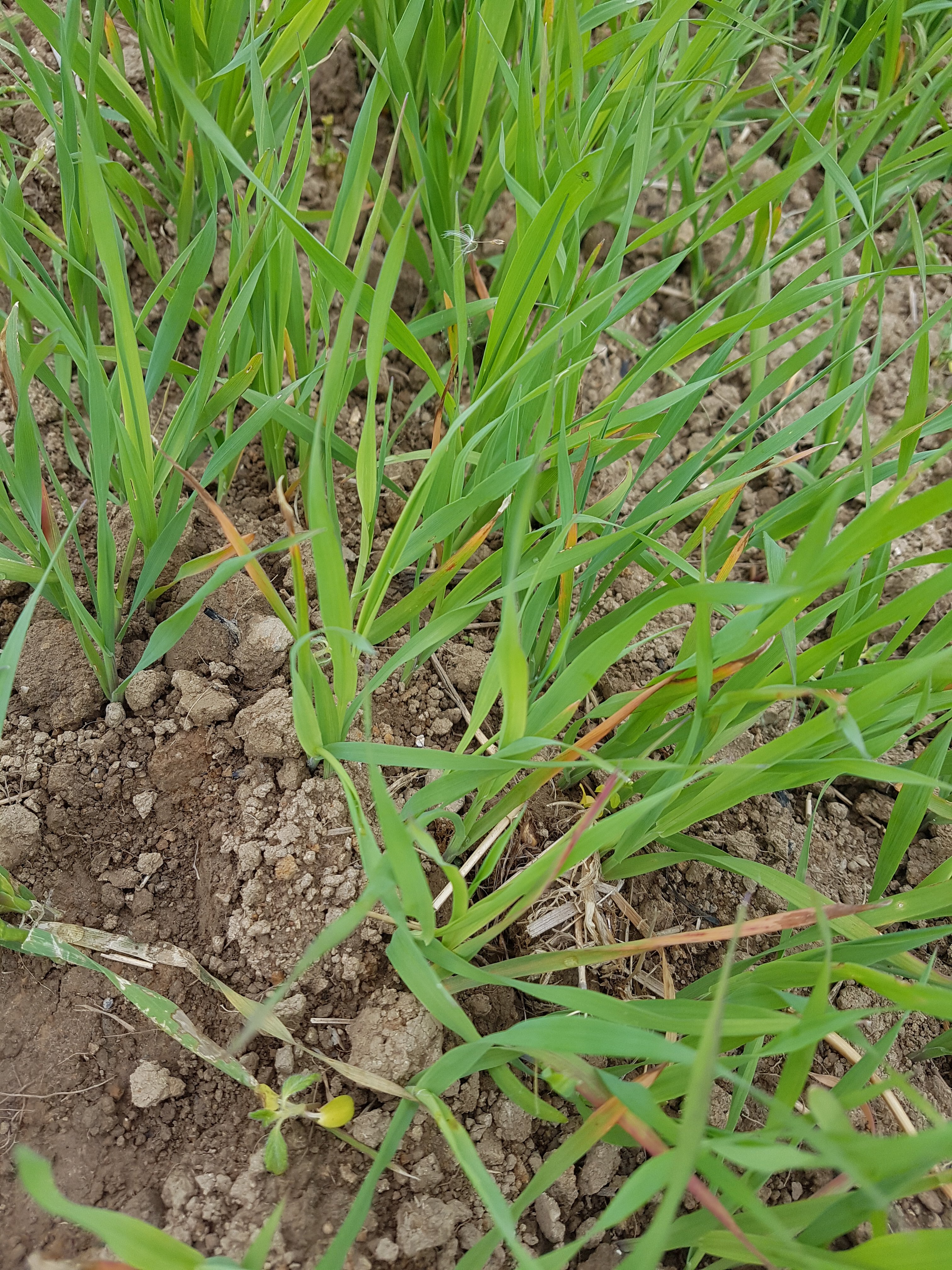

Co może być przyczyną nierównych wzrostów? No i te żółto/fioletowe liście wskazywałyby na nie pobieranie składników. Są miejsca gdzie owies ma 15 cm. A są gdzie ma 7 cm.  Przedplon trawa nasienna.IV klasa.   Ph 5.0 -5.2 mierzone wczoraj. Przed siewem oxyfertil 90  500 kg. 200 kg npk. Na szpilke 220l rsm 26s
w tym roku wszędzie tak owsy wyglądają jak i inne zboża również czy to 4te czy 6te kl są masy plamy cienie żółte  i to u tych co dbają i u tych co nie dbają, a ciekaw jestem czy coś z takiego owsa będzie jeszcze po tych deszczach u mnie ma aż poprzypalane czerwone końcówki liści po tej suszy, ogólnie przypaliło ale bardziej czubki liści niżej chyba zdrowy czy coś z tego będze,
