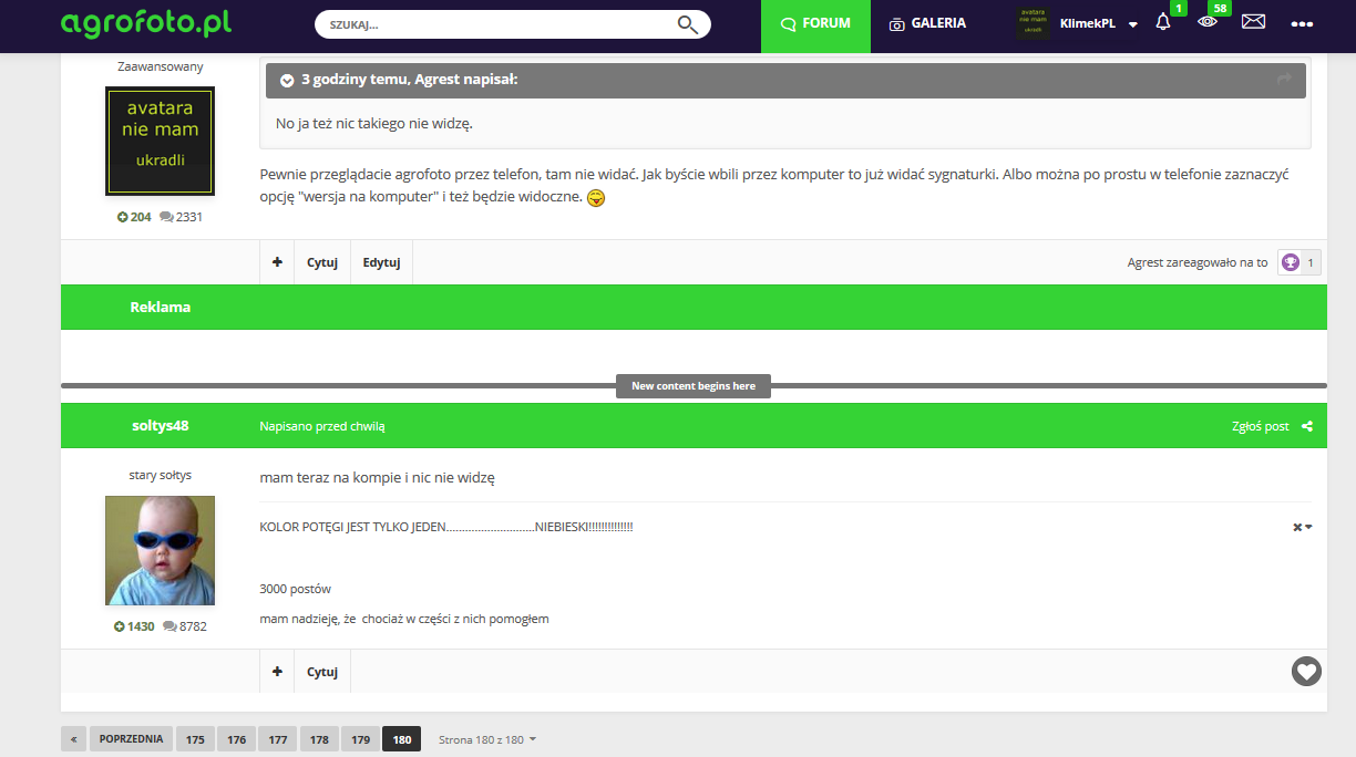

3 godziny temu, Agrest napisał:
No ja też nic takiego nie widzę.
Pewnie przeglądacie agrofoto przez telefon, tam nie widać. Jak byście wbili przez komputer to już widać sygnaturki. Albo można po prostu w telefonie zaznaczyć opcję "wersja na komputer" i też będzie widoczne. :P
