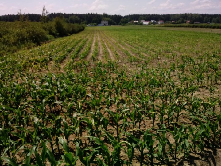

John23    19
Witam mam taki problem pryskałem adengo kukurydze po siewie bylem teraz na polu a tam chwasty i tu moje pytanie czy można coś z tym teraz zrobić czy już za późno na pryskanie od ziela kukurydza była siana 12 maja

John23    19
Szczerze nie liczyłem muszę podjechać i zobaczyć jeszcze raz.
A wiec tak jest od 3 do 7 liści wschody były nierównomierne.

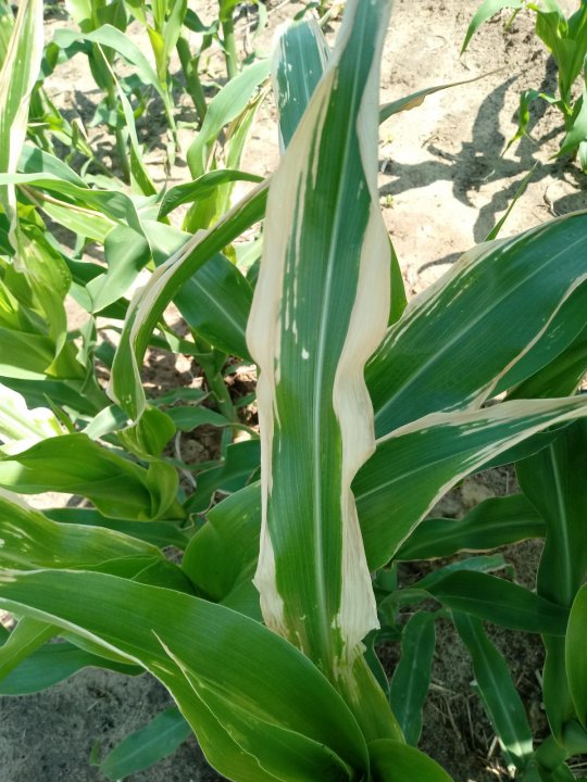

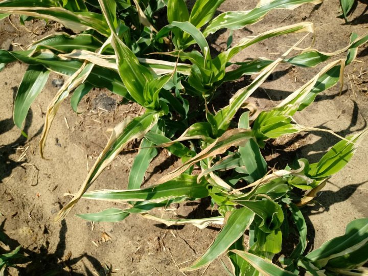

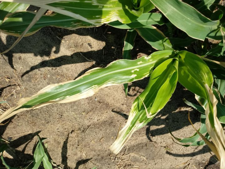

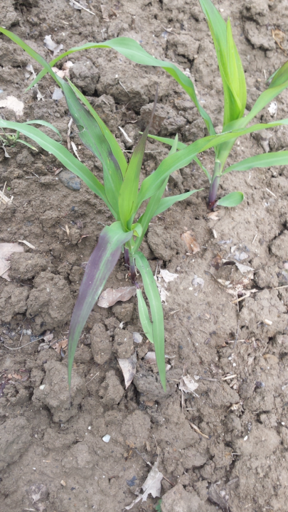

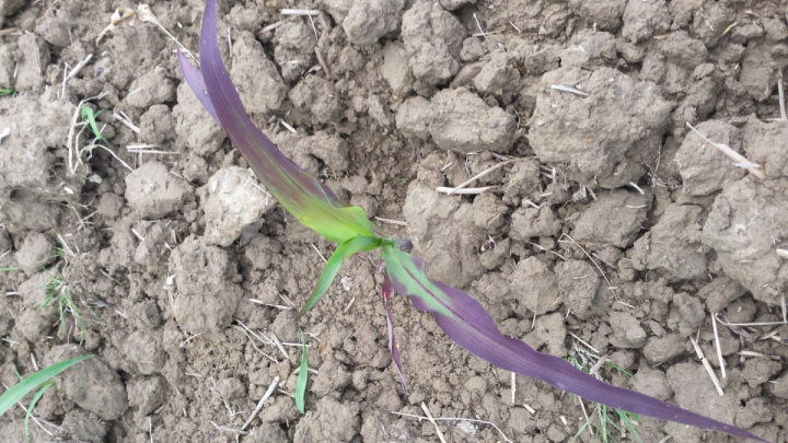

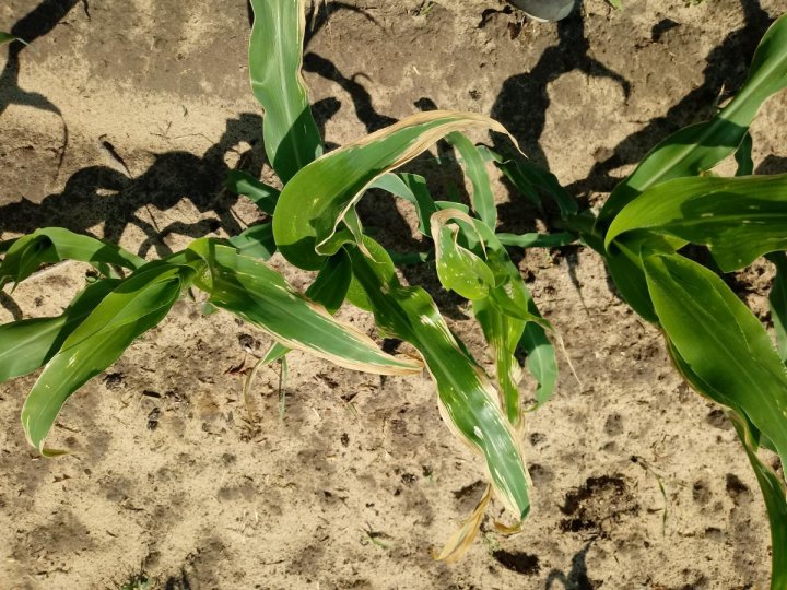

strucha123    0
witam co brakuje tej kukurydzy jakie niedobory czy to brak boru i cynku bo mam zamiar pryskać cynkiem i borem z interrrmag + foliq uniwersalny.
Załączam zdjęcia.
post-151638-0-01475200-1497784557_thumb.post-151638-0-01114100-1497784621_thumb.post-151638-0-95044000-1497784740_thumb.post-151638-0-82447300-1497784686_thumb.post-151638-0-48407900-1497784811_thumb.

saszeta    164
fluroksypyr do 6 liścia. Emblem i wszystkie z bromoksilem do 12 jest bezpiecznie ale qq musi być całkiem sucha
Załączam zdjęcia.
jej pogody potrzeba. To są poparzenia od azotu

strucha123    0
a jakbym zastosował cynk + bor + foliq uniwersalny czy by to było dobre w jej stanie moge dorzucić też tytanit , może poprawi to jej kondycje . Myśle ze to by jej nie zaszkodziło . prosze o opinie
mocznik był stosowany tydzień temu a te uszkodzenia pojawiły się około 4 dni temupost-151638-0-48407900-1497784811_thumb.

saszeta    164
Damian 0.5 l(100g) nie powinno zrobić krzywdy. zrób sobie próbę.
roślinom pewnie nic nie zrobi. Ale kolbie raczej tak. To jest regulator wzrostu. A regulatory do 5 liścia najmniej ryzykowne.

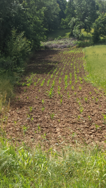

Ferguson95    0
Witam.mam problem z kukurydza, a właściwie jej częściowy brak. Sialem ręcznie. Jak widać na zdjęciach gdzie cień to wgl nie wyrosła a tak to rzadko. Pryskałem ręcznie na trawę zaraz po siewie -0.5l na 30l wody Lumaxem, a jest tego około 15-20 arów. Może za mokro tam jest? Kwestia fioletowej qq to wiem ze fosfor- W tym tyg będę dolistnie pryskac. Przedsiewnie dane 50kg polifoski 8. Radzę się bo pierwszy raz sieje. Wyszło tak bo nie mogłem wjechać na jesień ciągnikiem zboża. Co poradzicie?

strucha123    0
czy moge wymieszać cynk + bor z interrmag + foliq uniwersalny + ewentualnie tytanit i zastosować na poparzone rośliny azotem?

Kamil_NH    12
Tak możesz to wymieszać i zastosować na twoje rośliny tylko, opryskaj to późnym wieczorem żeby nasłonecznienie było male i wilgotność większa, będzie większy pożytek miała wtedy qq.
Zdecydowanie lepsze jest asahi ale i droższe.tytanit jak już masz kupiony to tez jej pomoże.
