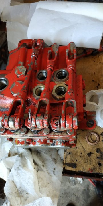

Zmiana rozdzielacza mtz 82
Podobna zawartość
Przez Theprzemo205
Witam i z góry dzieki za odpowiedz. A więc najprawdopodobnej pojawi się na gospodarstwie belarus 82. Chciałbym aby ten ciagnik ciągal prase belujaca tylko on ma jedno stopniowe sprzęgło więc jak prasować kości trawe itp. Może ktoś mi wytlumaczy ? -
