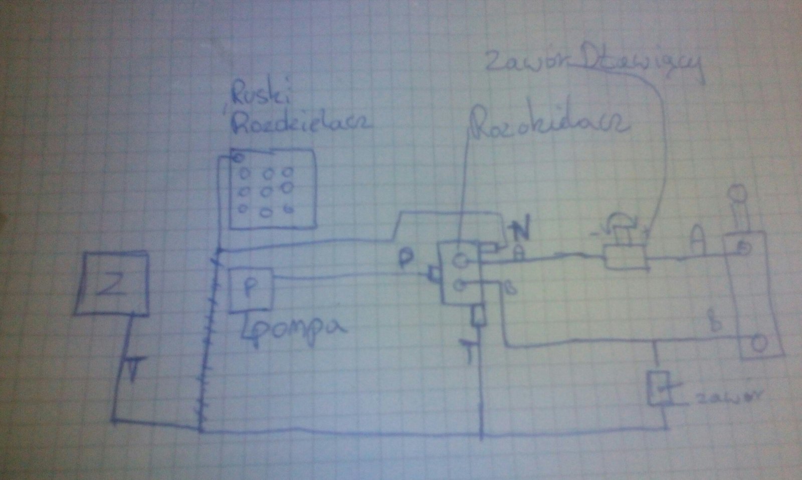

Panowie będę musiał wywalić regulator spod siedzenia i założyć nowy inny typu Bułgar ,z tego co chce zrobić to
1zostawić ten pod kierownicą działa ok
2 zrobić tak żeby można było używać docisku okazjonalnie a normalnie żeby olej z siłownika szło wolnym spustem do zbiornika ,
3czy da się zrobić z tego pod kierownicą tak aby były trzy pary wyjść
Pod spodem narysowalem schemat o czym myślę i pytanie czy to wypali
Schemat jest dobry. Ja mam podobnie zasilanie i jest OK. Tylko na linie P, N i T zastosuj przewody minimum DN12. Mi zrobili na składnicy węże DN 10 (nie spojrzałem, mój błąd) to po chwili pompa była gorąca. Możesz wyprowadzić wyjścia z ruskiego tak samo jak te które już są.
Właśnie miałem do ciebie Zbyszku z tym pytaniem o ten przekrój przewodów ,
Aha czyli z rozdzielaczem da się to zrobić aby były trzy sekcje i super,
1.teraz  może to czy będzie działało to swobodne opadanie ramion?
Na pewno będę miał więcej pytań jak zacznę to robić na razie byśmy rozkminili To zagadnienie z punku 1.
No bo nowy rozdzielacz jest bez funkcji pływającej ,a jakoś lasze muszą sie troche podnosic na nie równym terenie ,myślę aby bylo tak jak siłownik jednostronnego działania a w razie czego po zamknieciu tego zaworu był docisk,nie wiem czy to wypali  dla tego pytam
Ten nowy będzie sterowany elektrycznie i ma dodatkową dźwignię do sterowania ręcznie ,jeśli mój pomysł padnie to zrobię wedle schematu jaki rysował Seweryn ,a jak u ciebie Zbyszku wygląda sterowanie jak ci to działa np w agregacie czy pługu

Przy sekcji pływającej oba wyjścia na siłownik są otwarte a jak zrobisz tak jak narysowałeś to w pozycji stop na rozdzielacz i z otwartym zaworem "oswobodzisz" tylko wyjście od opuszczania wymuszonego więc nie do końca będzie to jak trzeba.
A więc tak rozdzielacz będzie tylko sterowany  cewkami ,tak I ja myślałem że to nie pujdzie z jednym jak to ujałeś Mani uwolnionym wyjsciem, będzie podobnie  zrobione jak Seweryn rysował plus zawór dławiący I dodatkowy rozdzielacz pływający ,czesci zamuwiłem teraz czekać paczki I robić

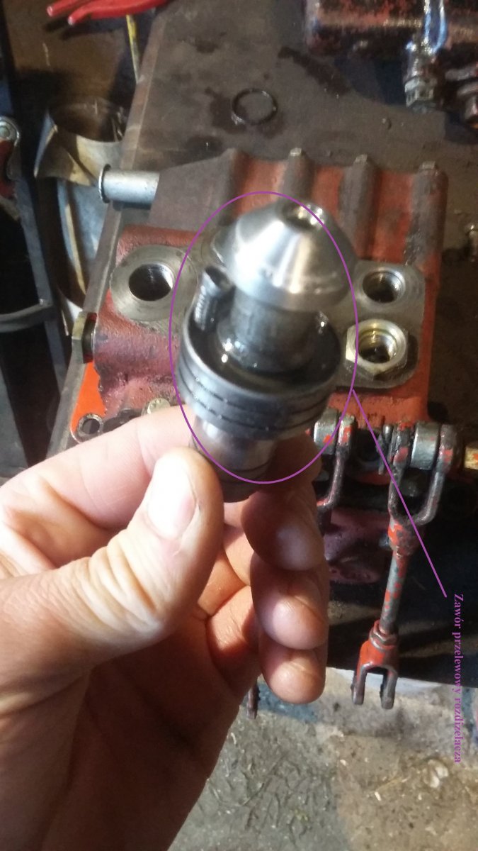

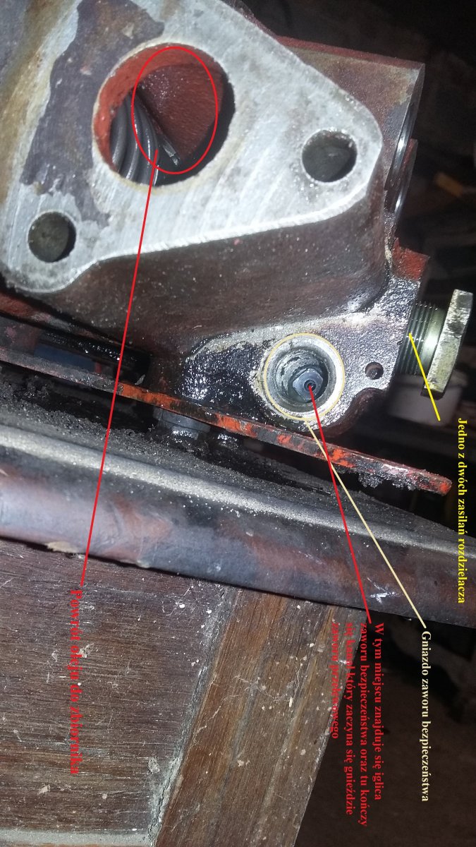

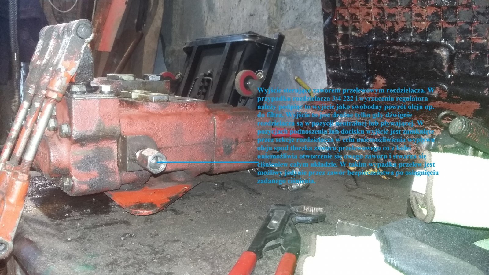

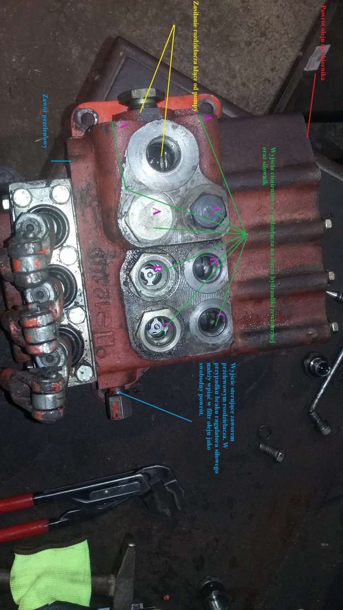

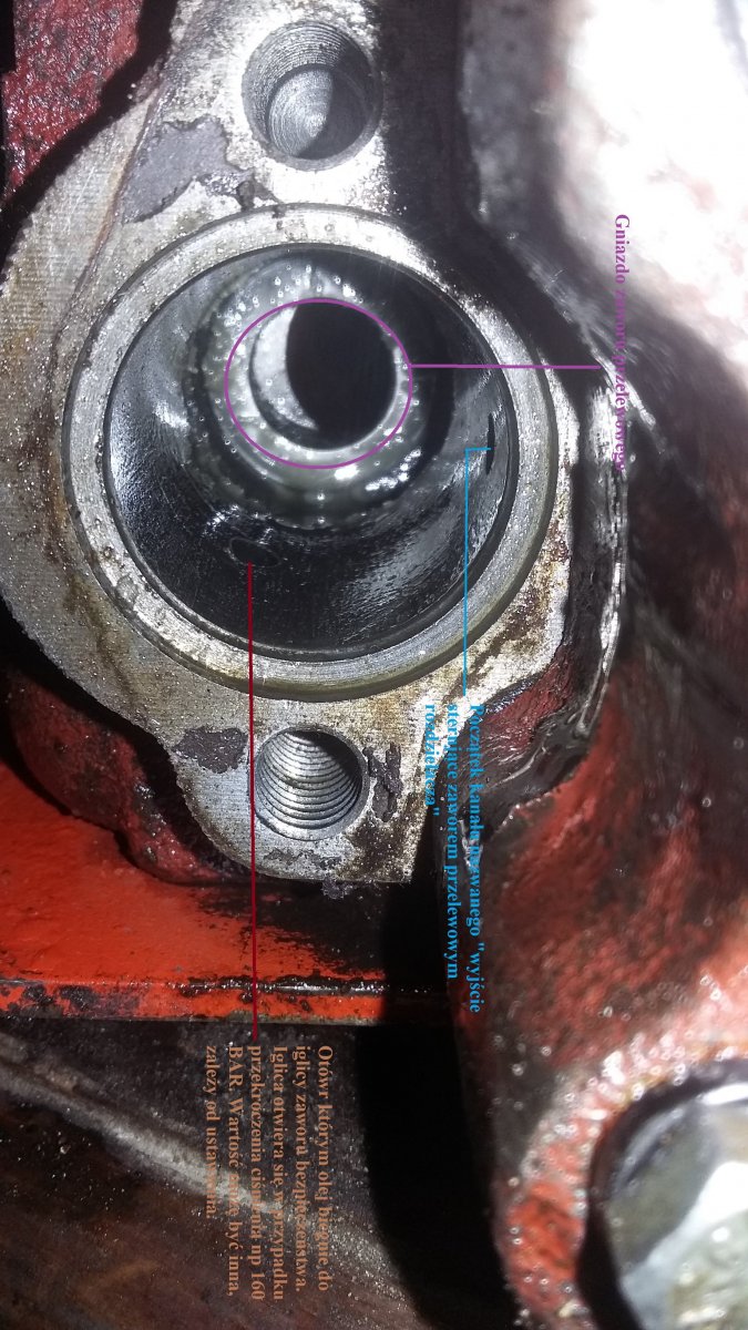

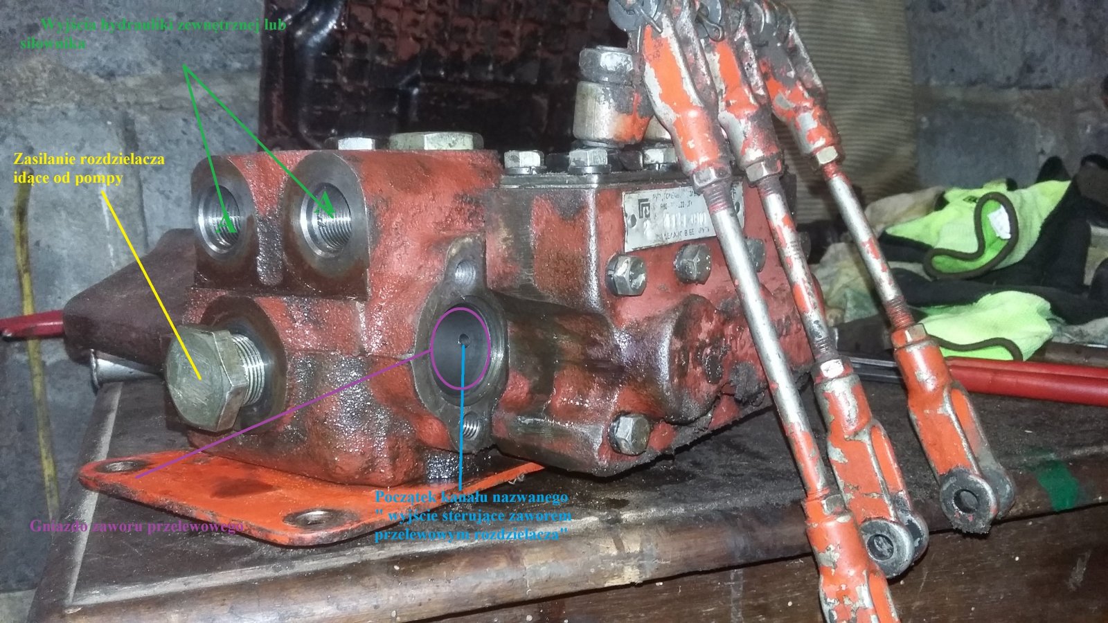

Opis rozdzielacza 3/4 222 współpracującego z regulatorem siłowym pięciootworowym. Było już gdzieś na forum, ale może będzie łatwiej znaleźć i razem ze zdjęciami przybliży to komuś zasadę działania i drogę jaką krąży po tym dziadostwie olej.
Jeśli coś jest źle poprawcie, jestem tylko człowiekiem który dmuchał w rozdzielacz i na tej zasadzie próbował go zrozumieć.
Edytowane przez Lukasz3991
