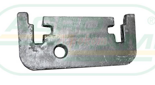

na zaczep spawany fabrycznie 6sztuk, trik jest taki że skręcasz ostatnie dwa ze sobą i masz siedem

to dlatego na niektórych jest otwór a innych nie ma?(patrz moje zdjecie wyzej a np to:
te otwory to raczej jakieś techniczne, bo nie znajduję innego wytłumaczenia
rozwierć sobie w dwóch miejscach, jeden plaster z gwintem drugi oczywiście gładko, myślę że śruba m12 spokojnie utrzyma, szczególnie że jeszcze te w zaczepie to docisną

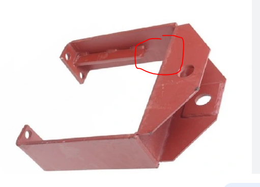

udało sie zakupic 4szt w ładnym/odświeżonym stanie. bedą szły 2szt na strone - pytanie czy sruba (długość) m16x80 bedzie odpowiednia do 2 talerzy? i drugie pytanie bo nie mam jeszcze srodków - czy podkładka nr 3 (zaznaczona) to standardowa podkładka na śrube 16 czy jakas powiekszona?
