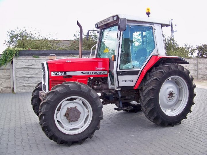

O widzisz, a ten poniżej 3075 Dynashift ma suche sprzęgło - brak rury doprowadzającej olej.
