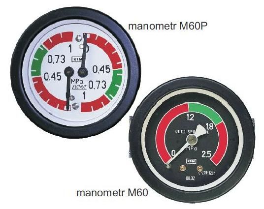

Lepiej podłącz ten zegar pod butlę od pneumatyki lepiej się przyda od ciśnienia oleju.Do oleju wystarczy kontrolka.
A jak czujnik nawali,to w razie braku ciśnienia gówno będziesz wiedział.Te czujniki lubią się zepsuć tak,że w ogóle nie wskazują spadku ciśnienia i kontrolka nie świeci.Równie dobrze w czasie pracy silnika może się np. rozłaczyć połaczenie elektryczne,czy coś innego i też nie zaświeci.Wskaźnik jest mechaniczny,niezależny od prądu i zawsze pokaże ciśnienie,jeśli tylko jest.Zupełnie nie rozumiem oporu niektórych osób przed ułatwieniem sobie życia.Co komu przeszkadza taki wskaźnik?Jak kolega chce załozyć,to trzeba mu jeszcze przyklasnąć,a nie psuć mu w głowie.Ciśnienie oleju i powietrza da się pogodzić w jednym wskaźniku,bo są dostępne wskaźniki podwójne,ze Stara 200,produkowane przez tę samą firme,co ten z linku,czyli KFM.Są droższe,ale to wiadomo,bo to dwa wskaźniki w jednej obudowie.Ja taki mam zalożony.Jest tej samej średnicy,co ten w 3P i pasuje w miejsce tamtego.
http://www.google.pl/imgres?sa=X&biw=1280&bih=630&tbm=isch&tbnid=sDMc221uCRzJmM:&imgrefurl=http://www.sorbex.pl/manometry-wskaznik-cisnienia-pojedyncze-i-podwojne-powietrza-oraz-oleju-i-powietrza-w-pojazdach-samochodowych,d114.html&docid=Mlm4VNpFT9cenM&imgurl=http://www.sorbex.pl/upl/dp/114/d118.jpg&w=536&h=425&ei=NqKlUqStLMTEtQbP2ICYBA&zoom=1&iact=rc&page=1&tbnh=192&tbnw=234&start=0&ndsp=18&ved=1t:429,r:1,s:0&tx=292&ty=199
Wskaźnik ma jedna wadę... w 60-ce od wibracji szlag go trafia. bardziej przydaje się do diagnozowania zużycia silnika niż w codziennej eksploatacji.
Kontrolka, żarówka może się spalić czy zepsuć ale w 330 czy 60-ce żeby równocześnie z tym straciło się ciśnienie graniczy z cudem.
