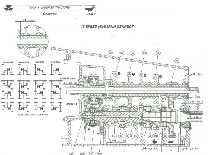

W jaki sposób wyjąć dolne wałki ze skrzyni AB w MF3060?
Zdjąłem tryba A,B, w tylnym moście usunąłem tuleje, która łączy skrzynie z wałkiem atakującym. Odkręciłem pokrywke tylnego łożyska skrzyni. Wałek luźny ale tylko kilka cm cofa się do tyłu. Wyciągając wałek wydaje mi się, że powinien spaść z niego tryb żółwia, i synchronizator reduktora.... Czy te tryba są jakoś na tym wałku zabezpieczone segierem którego nie widać? Czy koniecznie trzeba wyjąć tłok na którym przesuwają się widełki reduktora?
Cześć wszystkim jestem nowym na tym forum i nie wiem co i jak i z góry dziękuje  ale mam problem z moim mf mianowicie jak włocze wałek wom to chodzi głośno jak betoniarka i nie wiem o co to chodzi i ze tak głośno i parę razy zdarzyło mi się ze zgrzytało i teraz nie wiem czy cos może pływać w oleju czy cos sie posypało  i nie wiem czy patrzyc do mostu czy nie smile.png z góry dziekuje za odpowiedz
Pomiędzy kołami jest drut zabezpieczający. Nie widać go zbyt dobrze ponieważ jest schowany w kanale. Ale ten luz, który uzyskałeś odkręcając obudowę łożyska wystarczy żeby go usunąć. Do wyjęcia kół reduktora nie musisz wyjmować widełek. Po wyjęciu wałka koła wyjdą pojedynczo.
W mojej skrzyni "nasi juz byli" i zamontowali zwykły segier w miejsce tego drutu. Nawet się ucieszyłem z tego bo nie mam odpowiednich szczypiec do tego celu a miejsca tam nie za wiele na kombinowanie śrubokrętami. Niebawem zaczynam składać i tylko zastanawiam się nad prawidłowymi luzami na łożyskach i na które w szczególności zwrócić uwage dla prawidłowego dzialania skrzyni

Poskładałem skrzynie AB. Półbieg wkońcu sprawny, AB ładnie zmienia bez zgrzytów, rewers nie wyskakuje ale na postoju przy włączonym A lub B przód czy tam tył często się zdarza problem z wbiciem 1-4. Gdzie szukać przyczyn problemów z 1-4? dla odmiany gdy wyłącze rewers to 1-4 wchodzi elegancko ale wtedy jazde przód czy tył na A czy B ciężej wbić. Sprzegło działa dobrze, gdy wciskam słychać że jakiś tam szum w skrzyni ustaje wiec domniemywam że wałek rewersu się zatrzymuje. Co mnie zaskakuje, że po wciśnieciu przyśpieszacza na postoju biegi wchodzą gładko. Jakieś sugestie?
Edytowane przez lukbold
Troche mi nie daje spokoju ten mój 3060. Mam taki objaw: wrzucam przód lub tył na A czy tam B BEZ włączenia 1-4 a traktor tak jakby chciał ruszać... dźwignąłem tylne koła i o ile na reduktorze w pozycji zająca koła stały to na zółwiu zaczynały się kręcić. Tak studiuje schemat skrzyni biegów i zastanawiam się gdzie moge mieć zbyt mały luz na łozyskach ustawiony bo to może być przyczyna... Co by mozna sprawdzić aby dobrze zdiagnozować?
