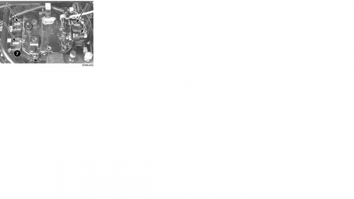

imageproxy.php?img=&key=26b4927702ab1ea6Wykręca się te czarne żarówki? Tu masz wszystkie kontrolki. Jak kolega na forum pisał parę stron wcześniej. Jak masz zaciągnięty ręczny to dodatkowo mruga żółty trójkąt ! Z wykrzyknikiem
Edytowane przez Ed2000
4 godziny temu, Ed2000 napisał:
Ale jak się dostać do tych żarówek z wierzchu odkręcić te śrubki na śrubokręt i tyle? U mnie ani kontrolka ani trójkąt nie mruga i tak się zastanawiam może ppod ręczny nie są doprowadzone kable?
