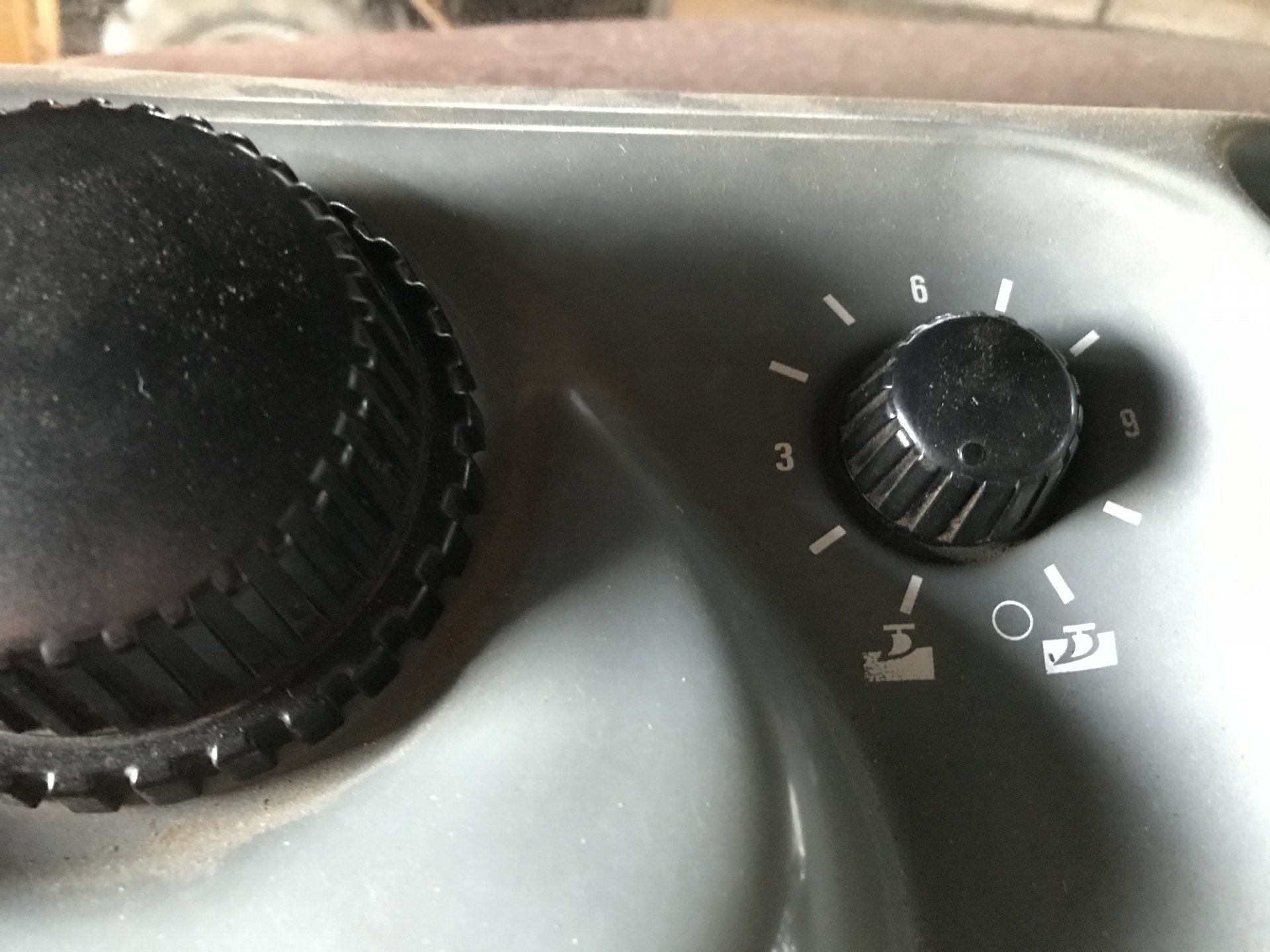

Witam. Mam problem w Case cx z podnośnikiem a mianowicie gdy potencjometr mam ustawiony na samym dole po ruszeniu ramiona podnoszą się do gory. Gdy guzikiem na błotniku opuszczę go na dół to ramiona pozostają na dole, a gdy zgaszę ciągnik i zapale  to z powrotem podnosi do góry.Co to może być?

Przedstaw na środek i sprawdź przy takim położeniu jak na zdjęciu cofając ramiona podnośnika się podnosza
Edytowane przez Lukas85
To małe pokretło jest od regulacji siłowej i używa sie go tylko przy orce, przestaw max w prawo a głebokość przy zwykłych pracach ustawiaj tym dużym.
Dzieki panowie ustawiłem tak jak mówiliście i dzisiaj wszystko działało. Mój młody wszystko poprzestawiał.

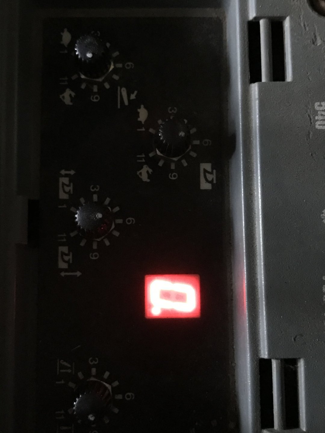

      Witam. Mam problem z nowo nabytym ciągnikiem Case 5130. Problem polega na tym, iż nie ma możliwości sterowania podnośnikiem, ani przyciskami na błotnikach, ani dźwignią na panelu. Sterować można jedynie joystickiem, lecz te sterowanie również jest zepsute, ponieważ na 5 z 6 pozycji podnosi, a w jednej pozycji opuszcza. Do tego pokrętło z trybami pracy można przekręcić o 360°. Aha, i ta kontrolka (N) ciągle mruga.
      Poprzedni właściciel twierdzi, że problem pojawił się podczas regeneracji pompy, więc jest taka możliwość, że coś źle podczepił.
