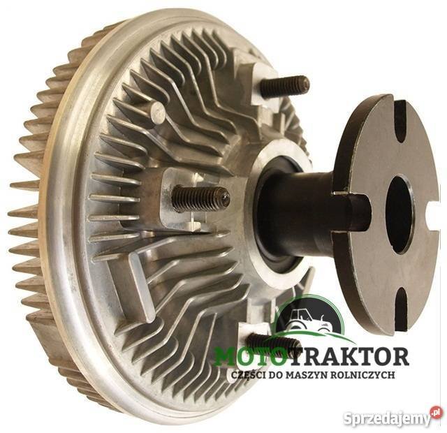

Ja w MX przez 9 lat włożyłem z 6 tyś, raczka od biegów, czujnik predkości, Visko i tarcze półbiegów, , ale przytarłem silnik właśnie przez Visko  i chciałem go całkiem wyremontować a tu takie kwiatki wyszły.
Zagotował się ? Były jakieś objawy problemów z visko?

Wystarczyło raz go zagotować?Pytam bo raz w transporcie tez zagrzalem ze trzeba było stanac by ostygł.
Z tego co pamiętam chyba dwa razy visko wymieniałeś?zamiennik oryginal?

Viska nie brałem pod uwagę  jak się grzał, wymieniem pompę wody, chłodnicę, wyczyściłem interculer a on dalej się grzał, a Visko miało z 7 lat  kupowane w  serwisie Case wiec nie myślałem o nim, dopiero ja złapał  to wymieniłem na stałe, przewiercone śrubą 8mm,  i wtedy okazało że to Visko siedzi.
Te za 500-600-  nie zdały egzaminu, nawet serwis za 600 mi sprzedał i nie działało, dopiero serwis za 1300 mi ściągnął oryginał i  fajnie działa.

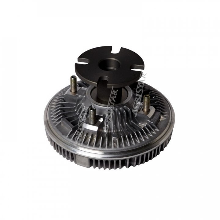

Rok temu wymieniałem  wisko  w 170 bo silnik potrafił  mi się zagrzać,a i samo sprzęgło miało spore luzy,  kupiłem zamiennik  i nadal po paru godzinach cięższej pracy /ale bez pałowania/  wskazówka temperatury potrafi wychodzić poza zielone i dodatkowo zaświeca się pomarańczowy wykrzyknik i wtedy wiem że musi przestygnąć by dalej jechać.
Podejrzewam że wisko mam dobre tylko nie od tego ciągnika i sklep  opisem wprowadza w błąd kupujących .Ten z Mototraktor nie pasuje - brak podtoczeń przy szpilkach, powinno być jak z Agristar. Ogólnie odradzam wszelkie  zamienniki, szkoda  pieniędzy i nerwów.
