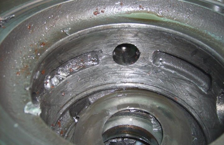

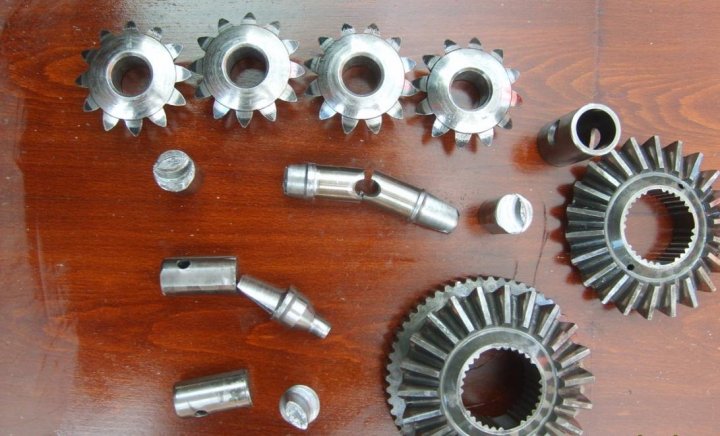

Zdecydowanie taniej używki o ile w ogóle się trafią bo za wiele w mich sie nie sypie pomijając to co w naturalny sposób kiedyś sie zużyje , a mój przypadek jest jednostkowy. Mam wszystko do wymiany i już  nowe części są pozamawiane ale tanio  to nie mogło być .
A kiedys juz na YT widziałem jak gość robił dyfr w mx, bo też mu zmieliło. Może coś ze smarowaniem ?
A z tymi cenami używek to różnie, czasem mają odchyły, że wole nowe kupić niewiele drożej.

Na ich stronie nawet jest ale bez ceny i na zamówienie .  Mi kiedyś pękła dźwignia siłownika tylnego podnośnika ta co jest w plecaku.  W serwisie case powiedzieli 3 tys co mnie zszokowało. Dzwonię do Romanowskich, a tam mówi 7 tys ... Dziwne bo zazwyczaj ceny mieli konkurencyjne . Kupiłem używana za 1400 w końcu .
To nawet w serwisie taki problem? A za używką nie szukałeś? W Bykowie koło Wrocławia, a i na OLX bywają części do skrzyń biegów to i to powinni mieć.

W Agristar pytałeś? Widziałem, że mają kompletny dyf do magnuma, bagatela 23tys...
Edytowane przez Dastan
Dokładnie, część niedostępna i wycofana z produkcji więc z serwisu już się nie kupi,
Do Romanowskich wysłałem zapytanie o dostępność, a od Magnuma czy MX 215 w Siemiatyczach  jest inny
Cena 23 ts nie powala jak nowy i kompletny choć i tak to już jest walizka pieniędzy.
Jak chcecie używki to masa tego towaru mają w Jaraczewie w Wlkp. chociaz teraz potrzebowałem tryb od rewersu jazdy do przodu co na nim tarczki są to za używkę 2400 wołali a za nowke orginal dałem 2450 xd
