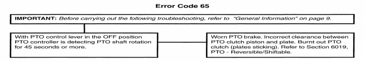

Lukas85    37
za zaworem pompy jest filterek,był lekko zapchany i przez to rozłączyło hydraulikę wyczyszczony i działa.
co oznacza kod błędu case mx 65
Mozesz zrobic zdjecie miejsca w ktorym jest ten filterek? Chodzi o kod 65?

matingus    107
tak chodzi o ten kod.
jak znajdę czas zrobię żeby każdy wiedział.

Lukas85    37
Prosze bardzo
