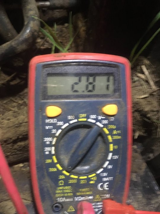

A moze masz uszkodzony gdzies kabel sygnałowy od czujnika bo skoro nie pokazuje ci predkosci wom????
4 minuty temu, Pigmei napisał:
Też zmierzyłem i mam  jak widać. U mnie działa poprawnie.

Dzięki panowie. Zamówiłem kolejny czujnik. Jak przyjdzie do sklepu to zmierzę i wtedy będę wiedział czy te co mam są uszkodzone. Jeśli nie to go zwrócą. Tak się dogadałem. Mi pokazują wartości jak u Krystiana. Ciągnik mc cormick mtx 150. Wstępnie się umówiłem z gościem co zajmuje się elektryka w ciagnikach. Ma mi przyjechać w środę - czwartek i posprawdzac obwody. Tak jak pokazują błędy.

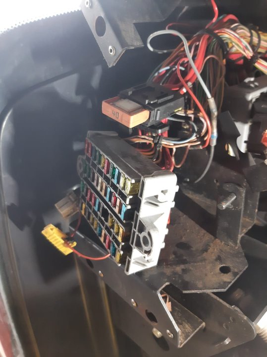

2 godziny temu, Ed2000 napisał:
Panowie pilnie potrzebuję rozpiskę bezpieczników mc130 z roku 2013 kabina cztery slupki bo nie mam naklejki na boczku z opisem. Moje Foto z bezpicznikami. Może ktoś podrzucić zdjęcie rozpiski.
Może byc z tym spory problem, bo do tych T3-jek ogólnie są niedostępne serwisówki.

Ten gość mówił że może sygnał nie dochodzic do wyświetlacza i stąd nie pokazuje prędkości wom. Zwłaszcza że prąd we wtyczce jest te 4,5 v. Według niego tu jest ok.

Ed2000    5
Dokładnie jest problem coś się dowiedzieć w mc130 T3 niby to samo co wcześniejszy mc i mx ale elektryka i cały układ paliwowy zupełnie coś innego.
