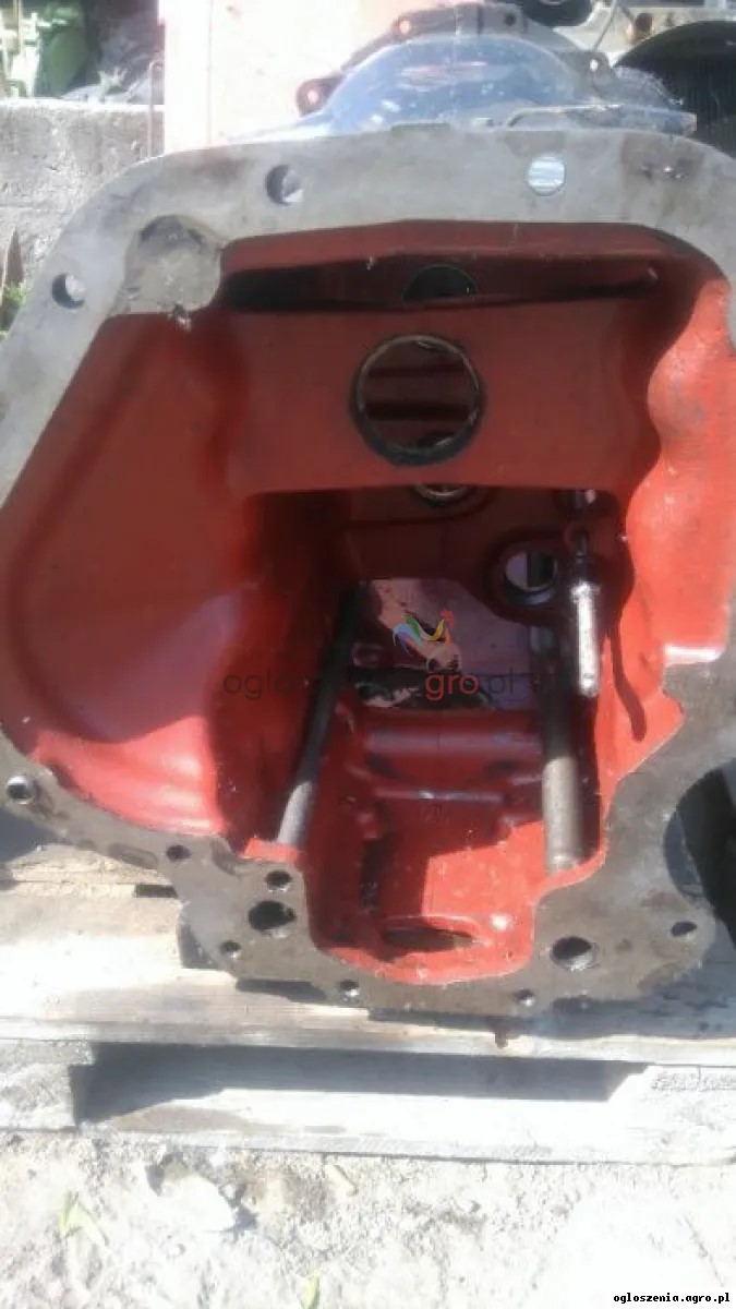

Mam dodatkowe pytanie czy tam olej mógł się przedostać z jakiejś nieszczelności (np uszkodzony uszczelniacz), czy tam normalnie jest zalany olej i może to być tylko wynik puszczenia przez założony przez kogoś silikon.
To jest tylko  zwykła płaska zaślepka w dnie skrzyni
Dnia 20.11.2023 o 08:56, tomek73 napisał:
Przy składaniu tylko ten dekielek zamiast silikonu to założyłem na jakiś oryginalny klej do skrzyni i tylko on ciekł.
Całą skrzynie i most składałem w oparciu o taki  uszczelniacz, nigdzie nie użyłem nawet kropli silikonu i nic nie cieknie więc winy przecieku  szukaj gdzie indziej
Edytowane przez Pigmei
Dziękuję bo zobaczyłem plamę oleju pod ciągnikiem i się trochę przestraszyłem, że to jakaś poważna awaria. Widać że ktoś już kiedyś rozkręcał skrzynie bo widać silikon na łączeniu i taki sam jest pod tym dekielkiem.

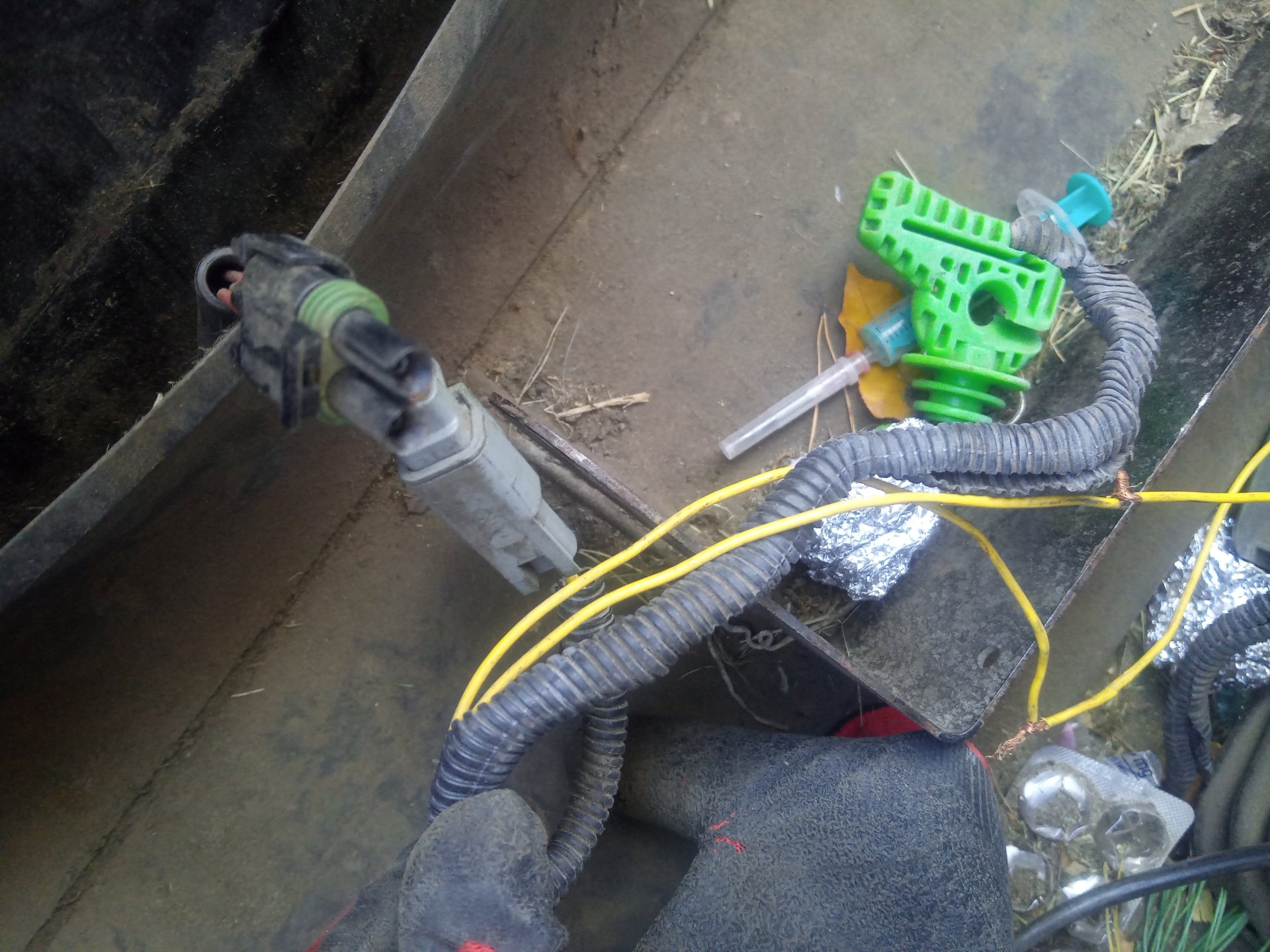

Nie wyświetla. Podpowiesz jak odczytać te błędy i skasować? Dawno tego nie robiłem i nie pamiętam dokładnie co i jak
Dodam że czujnik w siedzeniu mam zmostkowany przez poprzedniego właściciela. Lampka mruga jednostajnie cały czas.
Dzięki Rowan. Będę się bawił z tym .
Te żółte kable wpięte są za tą szarą wtyczką i idą do fotela. Czyli teoretycznie niby czujnik jest podpięty. Ale wom działa czy fotel ma obciążenie czy nie. Może być gdzieś pod boczkiem to zakombinowane jeszcze? Czy zamawiać czujnik w ciemno skoro wom się załącza ale po tych kilku sekundach się wyłącza i mruga jednostajnie. Nie pokazując przy tym prędkości wom
Po pierwsze tak jak pisał Rowan sprawdź błędy i skasuj jak nie pomoże to kalibruj. Musi nie musi ja ma zmostkowany i jak trzeba to rozłączam, poszukaj kilka razy tez było o kalibracji.
