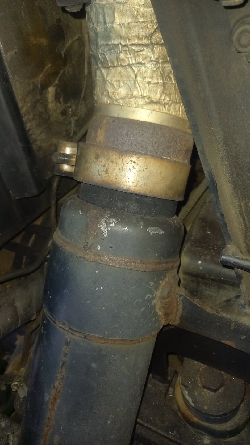

Jak zaczęło  tamtędy dymić to znak że masz już  tłumik przepalony, najlepszym sposobem była by jego  wymiana. Jak chcesz to próbuj uszczelnić bandażem termicznym.
Aha, odetnij też dopływ zanieczyszczonego powietrza z filtra wstępnego bo jak będziesz miał niesprawny zawór zwrotny to może pójść z dymem  filtr a może i ciągnik.
