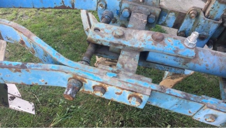

Wiecie może jak ustawić pług brening żeby więcej brał to na średnie rzymskiej już go przesunąłem a  i tak praca robocza to 24 cm a powinny być 30 cm może któraś z tych 3 śrub blokuje żeby go bardziej przesunąć co myślicie
Ta śruba ze zdjęcia nie reguluje szerokości orki, tylko linię ciągu. Żeby zwiększyć napór płóz i delikatnie zmienić kąt pracy, czyli poszerzyć orkę, powinieneś te śrubę wykręcić, tak, aby ramię poszło w stronę tej sprężyny na końcu

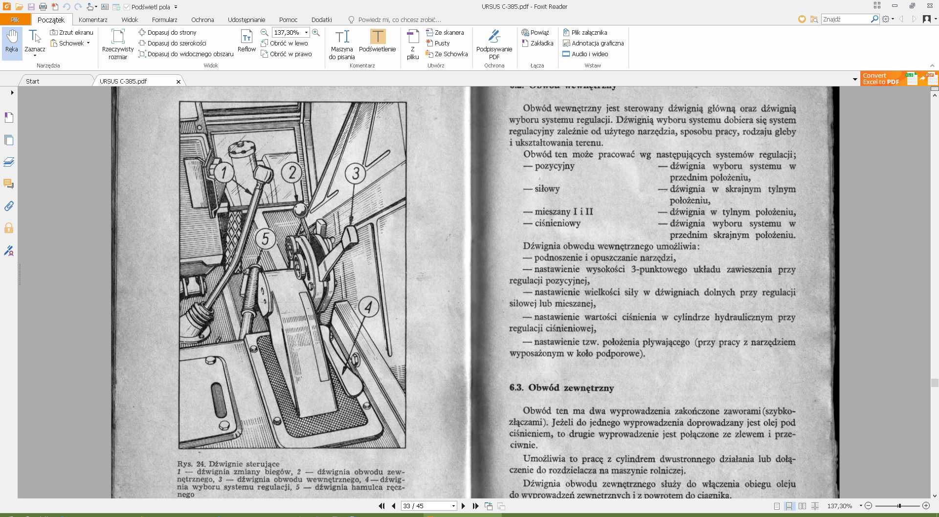

Bardzo możliwe, nie ukrywam ze jestem laikiem, w takim razie na jakiej pozycji powinna być dźwignia wyboru regulacji podnośnika w ciężkiej serii Ursusa ? Albo jak powinien się zachowywać pług na pozycyjnej ?
na pozycyjnej pług będzie na sztywno ustawiony w pozycji względem ciągnika, lepsza byłaby siłowa lub mieszana
wybiera się z tego co pamiętam dźwignią z tyłu za tą od sterowania pozycją podnośnika
powinny być opisane, a jak  nie, instrukcja jest w necie do cięzkiej serii
