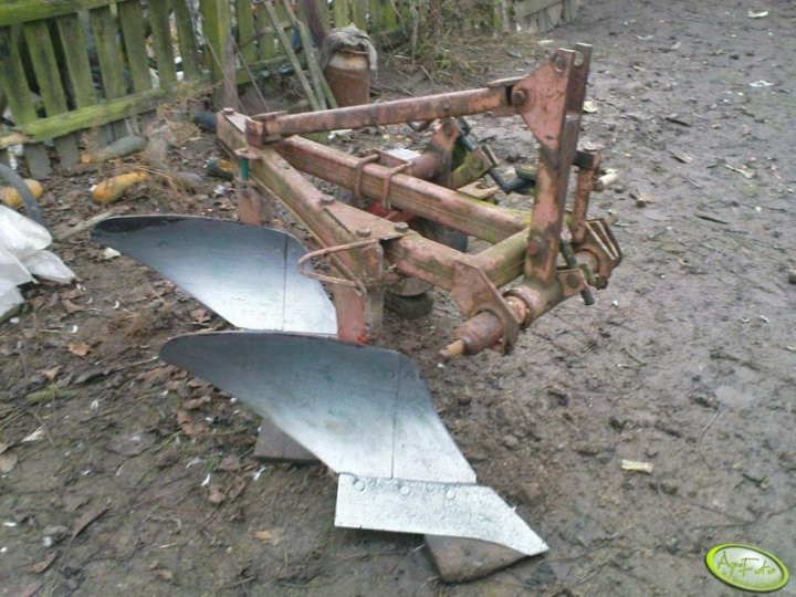

Niektóre pługi mają odkładnie z gównolitu i jest taki opór ziemi przesuwającej się po odkładni, że opada wcześniej nie dochodząc do końca. U ojca w UG jak założyłem nowe odkładnie marki Unia o lepszej jakości niż rzemieślniczy zamiennik, to odkładnia jest wytarta całkiem, wcześniej zawsze u góry zostawał pasek gdzie trzymała się ziemia
Teraz jest tak jak na obrazku na pierwszej skibie, a na drugiej tutaj tak jak wcześniej, tylko na całej długości odkładni
