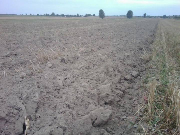

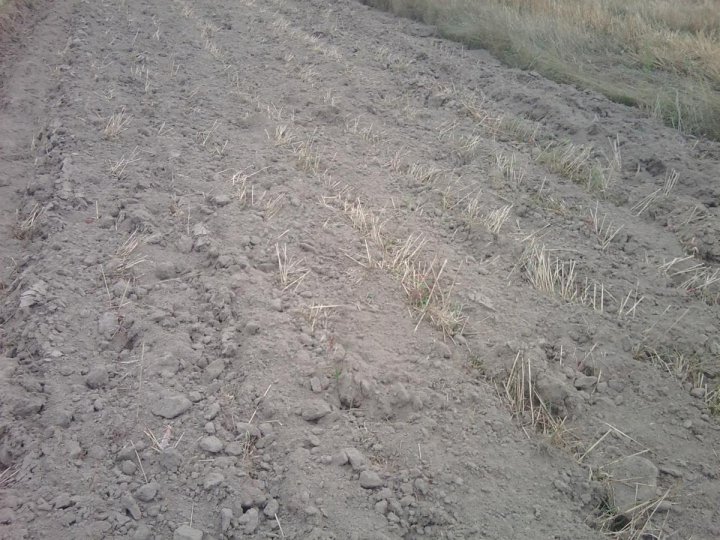

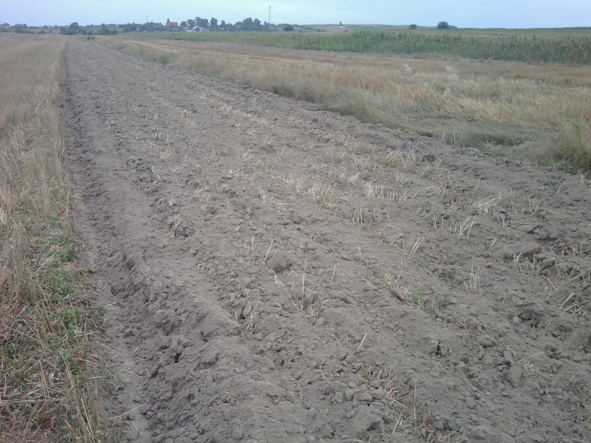

Witam, problem dotyczy jakości orki, Orze zwykłym pługiem 2 skibowym ciągnikiem władimircem. Jestem początkujący i prosze o porady co zmienić, nie jest za płytko, co tu zrobić żeby było równo ? wstawiam zdjęcia.
